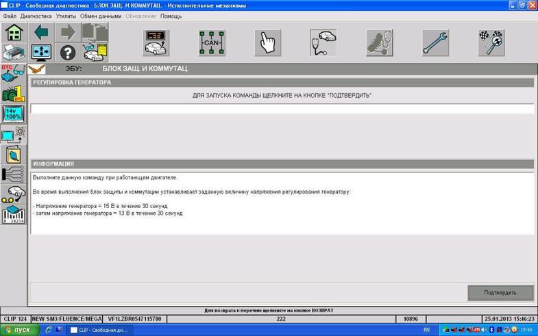

Забыл сказать. что при входе в БЗК Клипом есть функция.
Она называется "Регулировка генератора". Снимок - во вложении.
На самом деле это не регулировка, а тестирование.
При ее включении происходит следующее.
На выходе генератора имем:
30 сек. - 13 Вольт, затем 30 сек. - 15 Вольт.
Тест заканчивается и устанавливаются эти негодные 13,5 Вольт.
Я говорил, что РН управляется из БЗК. На него подаются кодовые комбинации.
В результате теста имеем исправность всех узлов
Управление - БЗК
Регулирование - РН
Выдача напряжения - Генератор.
После изменения критерия в файле MTC.xml и запуска теста напряжение росло аж до 16 Вольт.
Я, уж и струхнул. Но на этом остановилось. Тест закончился и оно упало, теперь до 14 Вольт с копейками.
И стабильно держалось, пока двигатель Клип не отключили не был остановлен.
После запуска стало 13,5 В.
