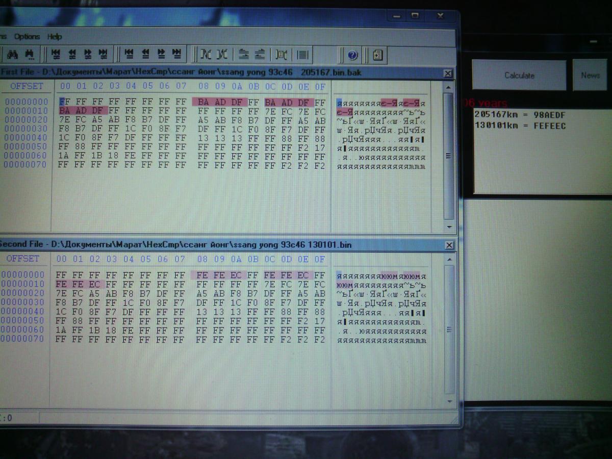

Опубликовано 7 ноября, 201510 г. Добрый вечер. Ребят подскажите пожалуйста. После корректировки на санг йонге rexton 2008, перестала работать кнопка суточника. показывает только суточный и не переключает. После возврата родного дампа все заработало. В чем может быть косяк. Епром запаял корошо. Подскажите пожалуйста. Вот родной дамп и тюнинговый)). ссанг йонг.rar
Опубликовано 7 ноября, 201510 г. Автор Спасибо, там может свап должен быть ? если нет, тогда очень странно.
Опубликовано 8 ноября, 201510 г. С дампами все нормально. Изменено 8 ноября, 201510 г. пользователем Marat74
Опубликовано 8 ноября, 201510 г. Пересчет не верный. Уважаемый, butir, если вы действительно так считаете, скиньте дамп с правильным пересчетом на всеобщее обозрение.
Опубликовано 8 ноября, 201510 г. Что за бред вы пишите ? Где неверный пересчет ? В вашем дампе butir разница в одном км. Грамотей б......
Опубликовано 10 ноября, 201510 г. Автор Ребят спасибо, и все же. Может перед корректировкой, суточный на ноль надо сбрасывать, хотя сколько делал панелей, никогда с этим не заморачивался.
Опубликовано 10 ноября, 201510 г. Ребят спасибо, и все же. Может перед корректировкой, суточный на ноль надо сбрасывать, хотя сколько делал панелей, никогда с этим не заморачивался. как душа пожелает. суточник сбрасывать не обязательно! панель зделал?
Опубликовано 14 ноября, 201510 г. Автор Ребят всем спасибо. Панель сделал. Ничего нового не придумал, выпаял прошил и обратно запаял. Увидел заветные цифры. Может панель первый раз в затуп ушла зашла. Х.З. Изменено 14 ноября, 201510 г. пользователем vitas 555
