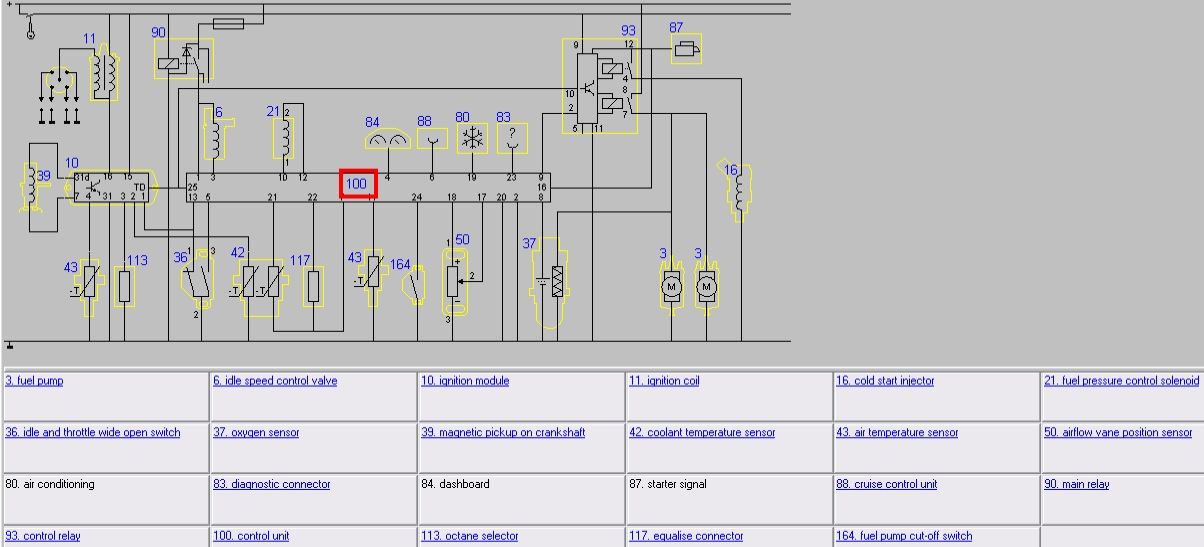

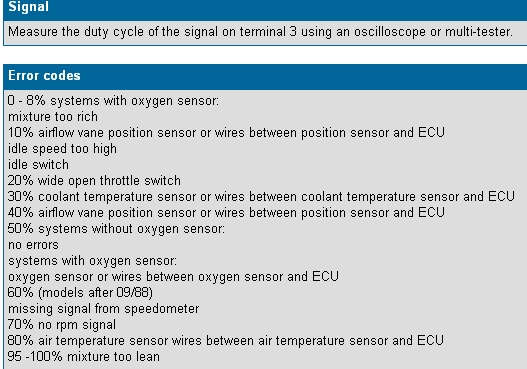

uncle_sem 13 Опубликовано: 10 декабря 2009 ну если сильно нужно именно "диагностику" сделать - 3 контакт 9-пинового разъема. к нему измеритель УЗСК относительно массы. но там 6 датчиков - их проще проверить вручную. диагностический разъем нужен в основном для регулировки - стрелка должна колебаться в пределах 50%+-5% на всех оборотах. это примерно, там есть нюансы, но по-правильному - именно так. это для машины с лямбдой. если лямбды нет - будет стоять на 50%, и регулировать по газоанализатору. типичная проблема- некачественный фильтр, и забитые сетки в дозаторе. разборка, промывка, замена фильтра на качественный. если не делал - лучше не берись... там, опять же, свои нюансы, которые, впрочем, неоднократно обсуждались. что с машиной-то вообще? на ХХ удается отрегулировать, а на повышенных оборотах переливает? дозатор... что на корректорах написано? KAT? RUF? ECE? Поделиться сообщением Ссылка на сообщение Поделиться на других сайтах
