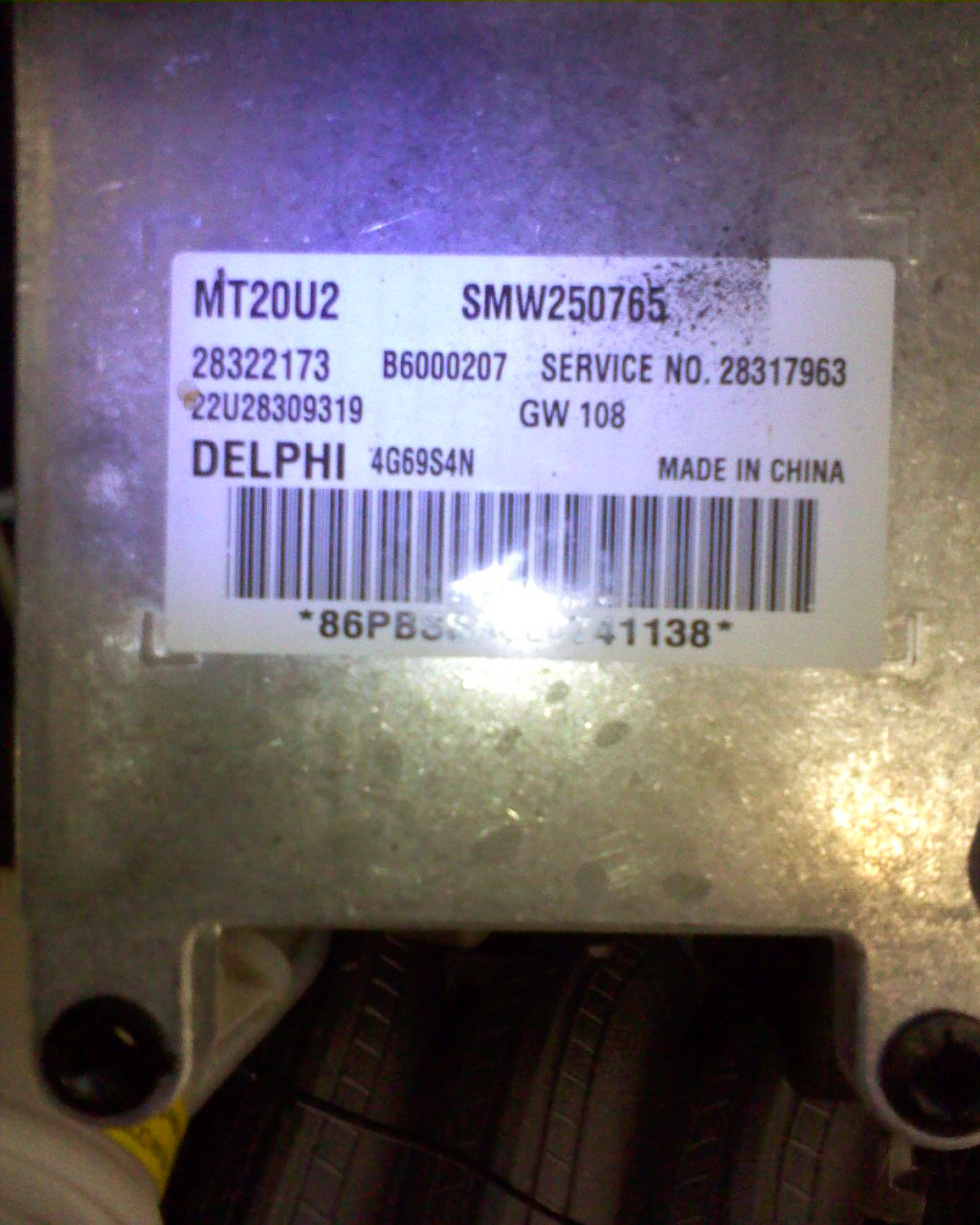

Помогите разобраться. Приехал Hover H5, на блоке:
MT20U2
22U28309319
4G69S4N
86PBSSA011430202
B6000207
Чиплодырь при чтении выдал это
Вопрос что туда лить?
по идее PBSS. Но шильда не всегда соответствует действительности. В идеале сперва считать.
Хотя на Н5 других софтов вроде и не было

Не встречал. Вот типовая шильда MT22U с обычного H5, модель двигателя видна.
