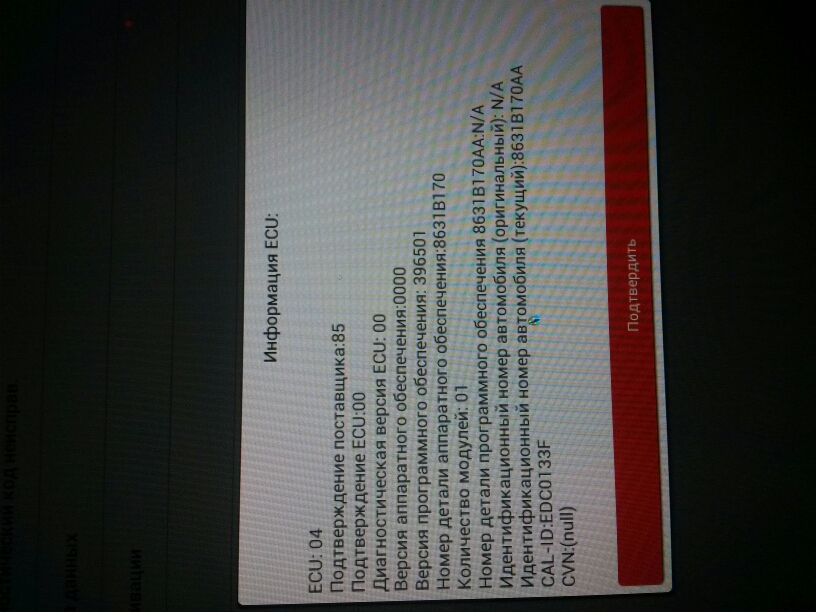

иденты днём посмотрю. номер эбу 863b170
Этого достаточно?

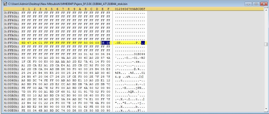

Перенесите конфиг из своей прошивки.

Перенесите код синхронизации иммо из считанной прошивки в загружаемую,2 байта по адресу 3FFCE
