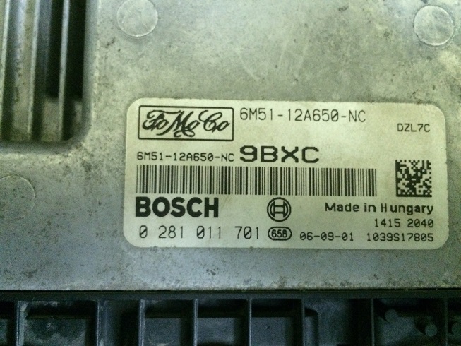

Привезли автомобиль с ошибкой  P1187 Variant Selection. Покурил форум, пришел к выводу что виноват eeprom.
Соответственно ищу eeprom для блока.
Или варианты решения этой проблемы.
Спасибо.

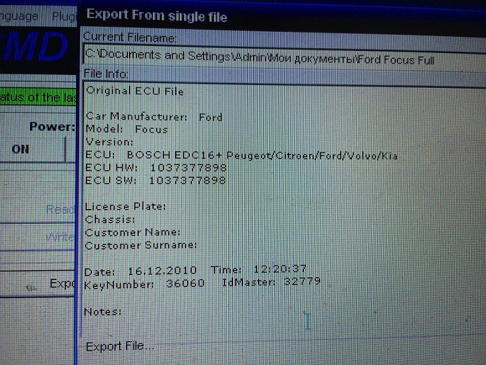

Пробуй этот

Спасибо, так это Flash а я ищу eeprom.

eeprom-ки такой нет, к сожалению. только флеш.

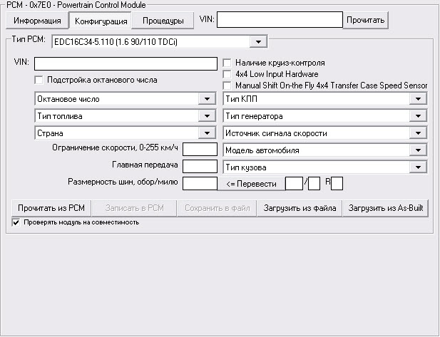

А конфиг пробовали писать? Если нет- вцм ,то елмконфиг такую машину пропишет. Если это лишнее-прошу удалить

Может при репроге не перенесли данные VID из старого блока . Кстати , елмконфиг не дает сделать глупость и переносит VID, автоматом, проверено не раз.

Машину победил, спасибо Slavik за предоставленные дампы. Записал eeprom, сделал синхру с иммо, машина завелась, ошибка P1187 пропала, появилась ошибка по не соответствию Vin, переписал vin и изменил комплектацию и машина как новая.
