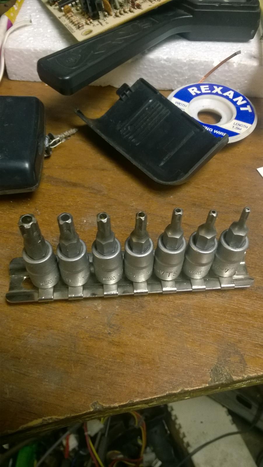

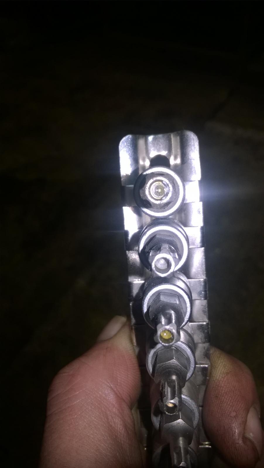

kilya31 Опубликовано 20 января, 2016 Опубликовано 20 января, 2016 (изменено) У них звезда 5 ти конечная,в наборах их нет, в наборе 6-ти конечная Мучался с выламыванием штырей,плюнул ,пошел и купил. Изменено 20 января, 2016 пользователем kilya31
Rins Опубликовано 20 января, 2016 Автор Опубликовано 20 января, 2016 (изменено) пятиконечные звёзды с дыркой уже года три такой набор лежит. в основном для дмрв использую. всем спасибо. буду пробовать читать - править дамп. а магнит он просто перевозил. ну и положил рядом в ручкой кпп. Изменено 20 января, 2016 пользователем Rins
vasia198777@gmail.com Опубликовано 20 января, 2016 Опубликовано 20 января, 2016 одимн удар и вылетает эта сердцевина))) у меня набор с тремя трещетками, с большой, средней и маленькой, и головки там с нашими размерами и американскими, и головки ударные, там 5 гранные есть, брал за 13000р щас даже не знаю сколь он стоит, брал в 2014 где то в декабре
