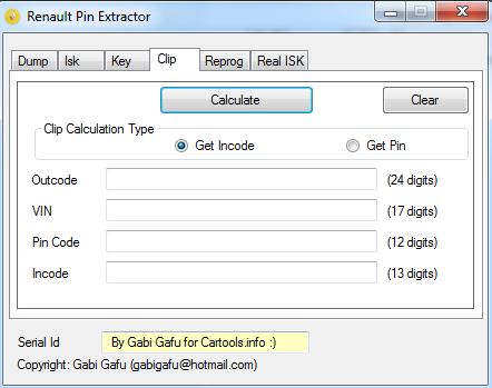

vlad2k2006 Опубликовано 21 января, 2016 Опубликовано 21 января, 2016 так это я понял. не так написал просто. при слете типа uch может опознать чип. а у меня и не пытается так как в дампе ключей 0. нужно переписать клипом ключи. вот про эту процедуру и спрашиваю. можно в личку в клипе нужно зайти в цкбэс-программирование ключей-выкл зажигание-добавить ключь-вкл. зажигание-подтвердить-выдаст ауткод (нуно ввести инкод)-подтвердить-выкл зажигания.писал по памяти может что пропустил но идея такая. пин код нужен чтоб расчитать инкод, расчитывается- рено пин экстрактор 2.прикрепил ниже RENAULT PIN EXTRACTOR 2.rar рассчитывать этой вкладкой

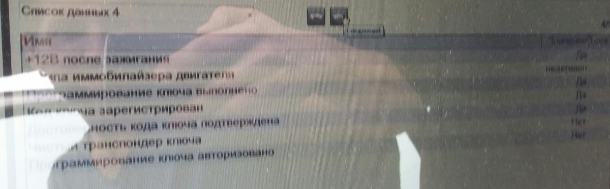

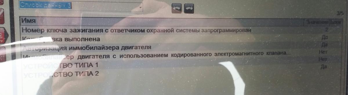

Романас Опубликовано 13 августа, 2016 Опубликовано 13 августа, 2016 (изменено) Короткий вопрос про Scenic 2001 1.6 16v дабы неплодить новых тем. Владелец говорит проблема с иммо, стартер крутит, машина незаводится. Лампочка иммо загорается и гаснет при влючении зажигания, ошибок не по иммо не в моторном нету, по показаниям диагностики машина ключь видит. Вопрос, какие признаки если слетела синхра? Выкладываю скрины. Изменено 13 августа, 2016 пользователем Романас
