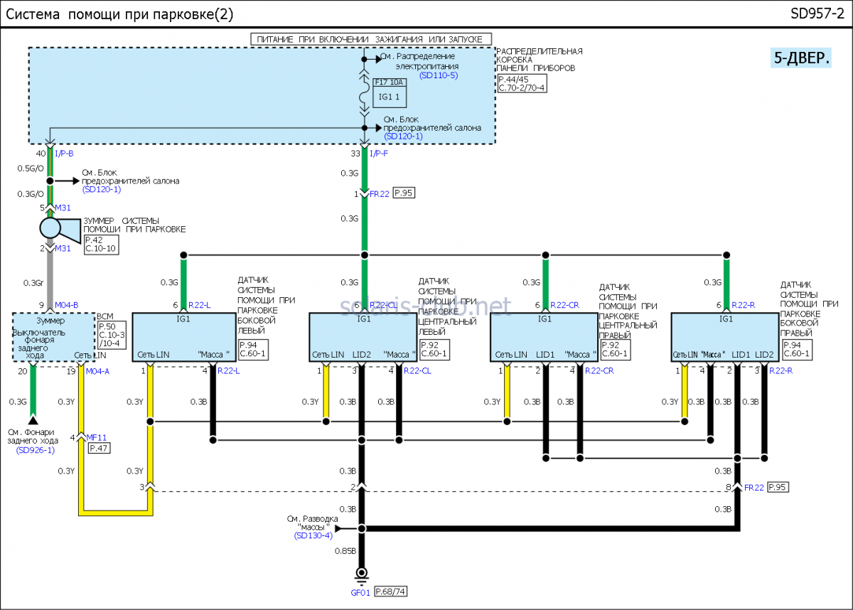

alim Опубликовано 23 января, 2016 Опубликовано 23 января, 2016 Приветствую всех! На автомобиле солярис перестали работать штатные парктроники. 3-4 месяца назад было ДТП, удар в левое крыло, заменили крыло, бампер. После ДТП парктроники работали. После ремонта кузова, работать перестали. При включении задней передачи (акпп), зумер выдает 3 коротких звука. Диагностика ругается на 2 правых датчика - центральный и крайний. Ошибки не стираются. Попробовал поменять датчики местами (левый-правый), ошибки те же. Прозвонил проводку - на все датчики приходит напряжение и "-", на все датчики "-" приходит на 4 контакт, а на центральный правый - отдельный минус от другого контакта. Если подать отдельный минус на 3 датчик - система срабатывает и видит препятствие (не знаю, работает ли нормально, проверял на снятых датчиках и жгуте). Кто-нибудь сталкивался с этой системой? Можно ли "кинуть" массу от соседнего датчика на 3? Схему прилагаю, здесь на схеме от третьего датчика отходят 2 черных провода, на самом деле 2 коричнево-оранжевых провода.

alim Опубликовано 6 марта, 2016 Автор Опубликовано 6 марта, 2016 Забыл отписаться:Прозвонил проводку от блока электроники - минус на 3 парктроник не звонится, кинул на него минус от соседнего 4 датчика и все заработало! Всем спасибо!
