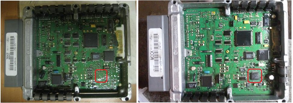

Так что за процик в моторном, в углу возле разъёма? Вы так и не ответили, а на фотке ничего не видно, давно можно было сделать при наличии блока на руках....
На нем значек моторолла стоит.

TMS-а там точно нет

TMS-а там точно нет
Да не там глядите!, ближе к штатному разъёму, а не к дополнительному...    а, ну да ладно...

Не обижайтесь.В самом углу маркировка 71016SB  MAA45U01 XAB9746 со значком моторолла.Рядом квадратный проц. тоже моторолла.
Приехал человек с VCM,чего то у него тоже не получилось.Первоначально вяжется с PATS,а дальше нет связи.Тетрисом тоже не прокатывает.
Созвонился с местным бывалым электронщиком,скинул ему фотки,он говорит что ключи в иммо  в MCU R21102PNA.Мне такой читать нечем.Говорит сделает.Так что не буду больше мучаться.Спрошу потом у этого товарища,что к чему.Здесь отпишусь.

Заблуждается Ваш "бывалый электронщик"
