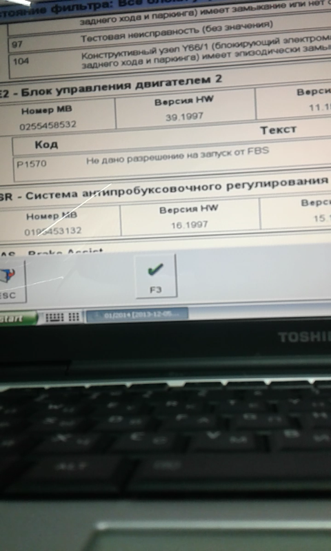

костя1987 Опубликовано 11 августа, 2018 Опубликовано 11 августа, 2018 Замок другой привязал, сейчас ключ проворачивается. В моторнике есть активная ошибка Р1570, откуда дамп нужно вычитать? чтобы сделать новым блок.

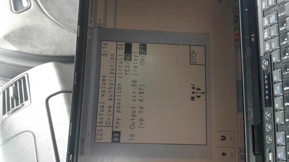

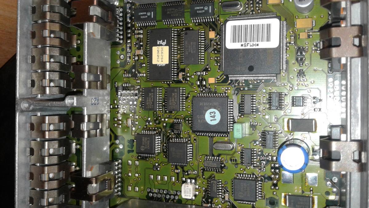

костя1987 Опубликовано 16 августа, 2018 Опубликовано 16 августа, 2018 Motorola MCU 68HC11 Спасибо, обошлось без замены замка, повторно ключ сгенерировал, замок с защелкой сработали мотор завелся. Только проблема осталась с которой он приехал. Иногда, в текущих данных замок не видит клемму 50 когда поворачиваю ключ, сигнал с моторника на реле стартера не идет и стартер не включается. Это замок неисправен?
костя1987 Опубликовано 17 августа, 2018 Опубликовано 17 августа, 2018 Ключ поворочиваю на стартер, замок не видит этого положения.
костя1987 Опубликовано 20 августа, 2018 Опубликовано 20 августа, 2018 В другой замок процессоры перекинул, клемма 50 работает.
