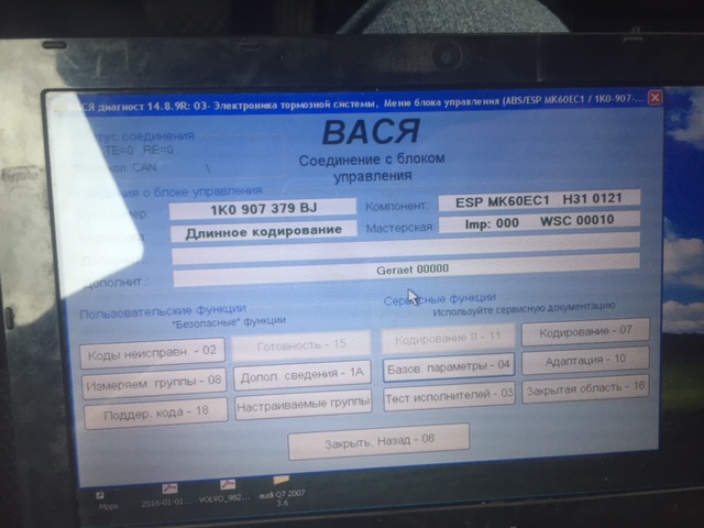

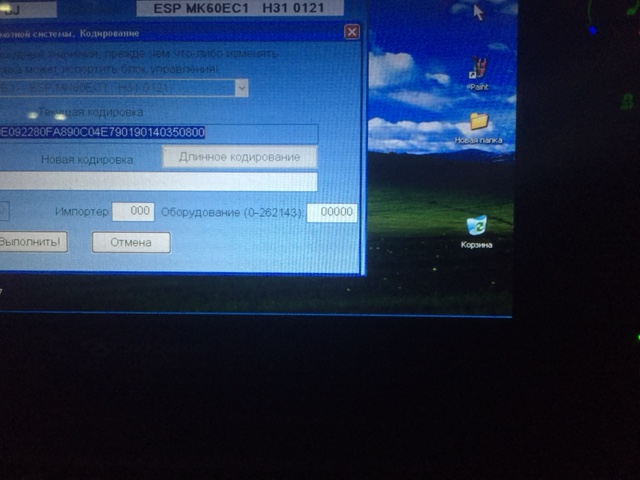

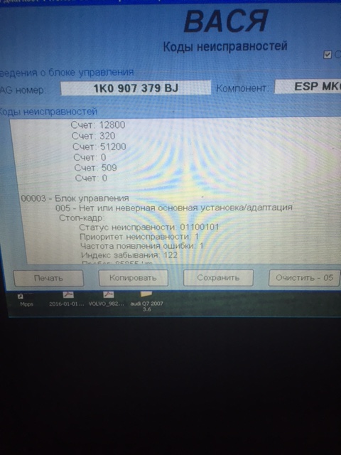

Всем привет! Нужна помощь. Пригнали шкоду ети 2012 1,2tsi на dsg, после замены панели приборов. Естественно со слетевшими кодировками в абс. Кодировку положил, датчики проадоптировал, только вот до меня , запустили функциональный тест, в блоке остались 3 ошибка 01487 - Функциональная проверка системы , 01486 - Запущена функциональная проверка системы и присутствует ошибка 00003-нет или не верная кодировка, адаптация, при этом не могу запустить сам функциональный тест, чтобы его пройти, не входит абс в режим, давлю на тормоз, а лампы не начинают моргать, просто горят. Я так понимаю это из за 00003 ошибки или я что то не то делаю....
Кто знает как эту ошибку победить 00003, подскажите пожалуйста.
