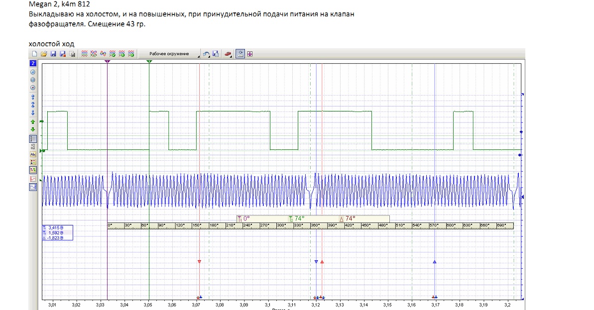

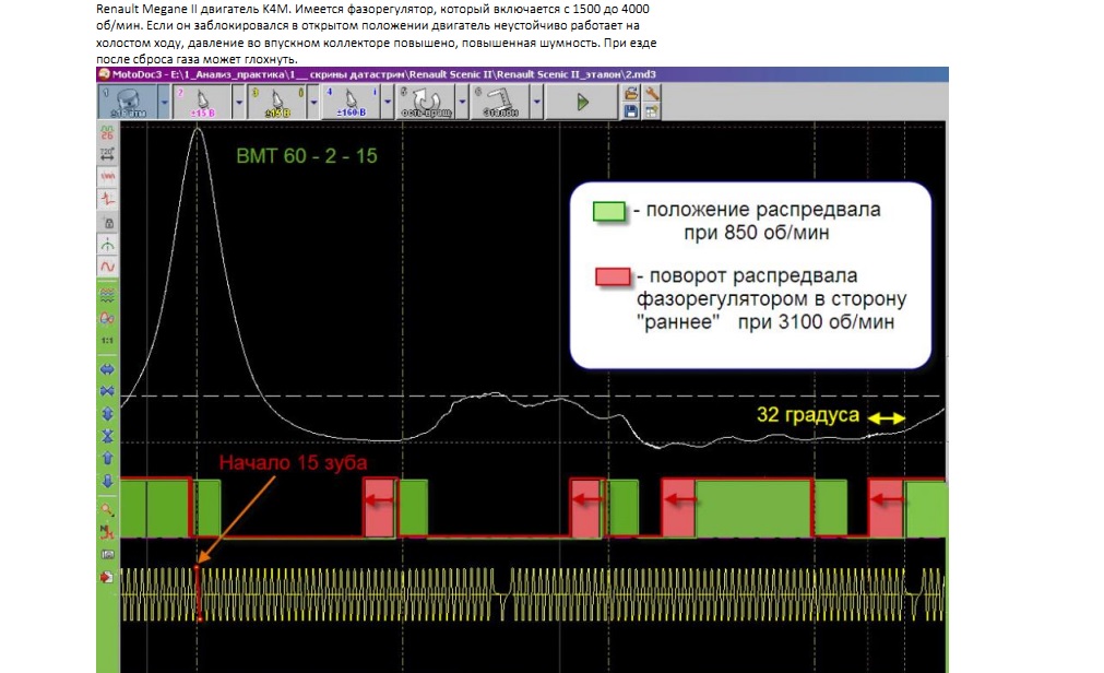

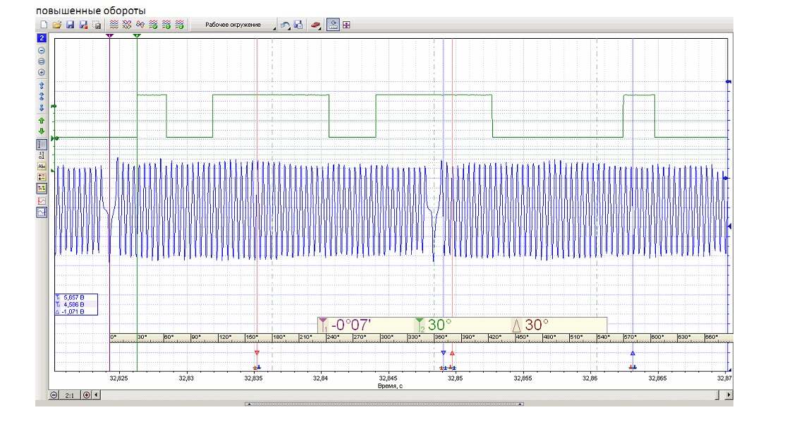

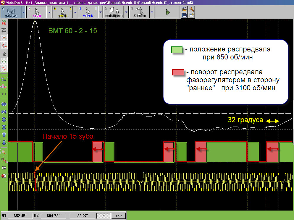

Всем привет! приехала авто Меган2 с активной ошибкой DF119: пропуск зуба шкива распред вала и измерение смещения  за пределами диапазона,
за пару месяцев до этого  в авто меняли "муфту" фаз, грм, шкив коленвала.
посмотрели датчик фаз, оказался не рабочим, заменили, заодно хозяин заменил и ДПКВ.
ошибка стирается  но затем появляется снова.
Сервис, где меняли грм, говорит: -все поставили по спец инструменту, все там хорошо.
В итоге авто работает так: На  прогретую и ХХ в выпуске слышны "Прострелы" от  пропусков воспламенения.
динамика авто на разгоне не очень, иногда дергается при ускорении(прогретая).
Снял осцилки дпрв и дпкв И мне кажется что все же присутствует неверная установка ФАЗ????
Вот нашел от SCENIC2  для сравнения и эта более похожа на правду чем то что у меня.
Хочу спросить ваше мнение!
Ps читал что муфта фаз работает от 1500-3000 т.об/м
при снятии осциллограммы на стоящем авто при 2000 тыс.об я замечу смещение фаз ?
Всем спасибо!
Всем спасибо!
Прикрепленный файл  Megan 2, k4m 812 (1).jpg   289,48К   45 Количество загрузок:Прикрепленный файл  Megan 2, k4m 812 (2).jpg   266,66К   25 Количество загрузок:Прикрепленный файл  Megan 2 (3).jpg   150,61К   29 Количество загрузок:
Если нужно, могу "подогнать" не плохой сборник осциллограмм в PDF.
Сообщение отредактировал Volodiya: 17 Февраль 2016 - 11:13

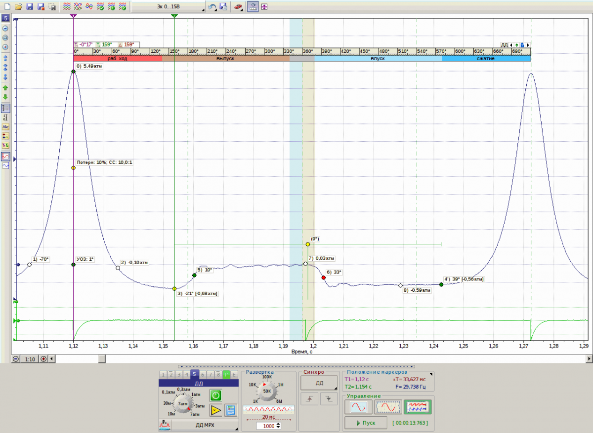

Не стал создавать новую тему. Проблема с Renault Fluence 2011 K4M 1.6 Со слов клиента после ремонта ГБЦ загорелся Check. Двигатель работает ровно. Постоянная ошибка DF319 (P0341). Снял осциллограмму с датчика - датчик рабочий. На входе ЭБУ сигнал еще не проверял. Так же снял осциллограмму давления в цилиндре. Хотел уточнить на месте ли фазы грм и причины возникновения данной ошибки.Прикрепленный файл  MT Pro 4 16.02.17 23-04-53.png   358,97К   28 Количество загрузок:Прикрепленный файл  ДПРВ.png   329,03К   14 Количество загрузок:

. Хотел уточнить на месте ли фазы грм и причины возникновения данной ошибки.attachicon.gifMT Pro 4 16.02.17 23-04-53.pngattachicon.gifДПРВ.png
распред волы относительно коленвала стоят поздно примерно на 2зуба. на низах авто неедет .

Метки выставили заново с использованием шаблонов. Со слов моториста немного были сбиты. Ошибка по прежнему DF319. Проверил проводку до ECU. всё в норме. После запуска двигателя загорается "кардиограмма" и ключ, затем чек. Причем сейчас чек загорается намного позднее.

Снял осциллограмму ДПКВ+ДПРВ+ДД. Метки не на месте :alga:  Это уже третья попытка выставить метки на этом авто. Буду ждать четвертую...

Эта осцилограмма как образец или она с неправильно установленными фазами?  Здесь сколько оборотов ХХ видимо?

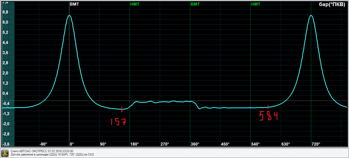

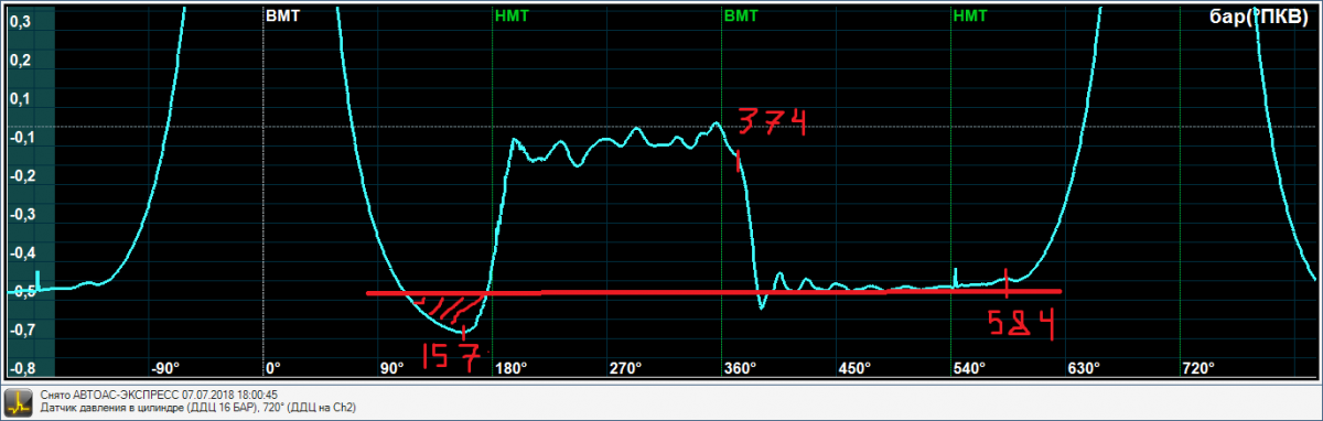

Тоже беда с меганом 2 Какой угол начала открытия выпуска должен быть? У меня получился выпуск 157 градусов и 577 впуск.

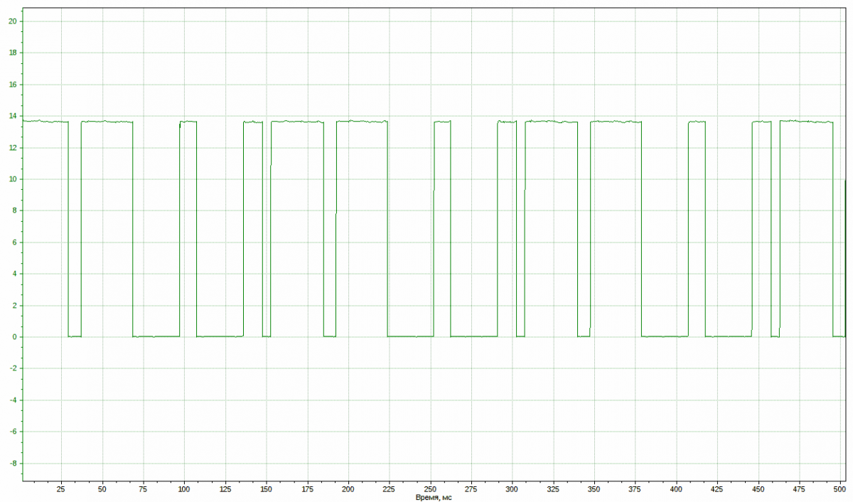

У меня тоже так и я вот думаю, что с ремнём, проверять - не проверять. Разряжение 300Mb. Решил не отправлять к мотористу на проверку меток. Вот есть скрин простой и в формате Motodoc3 (только Меган 3)

Вот что у меня получается. Не могу найти эталон
