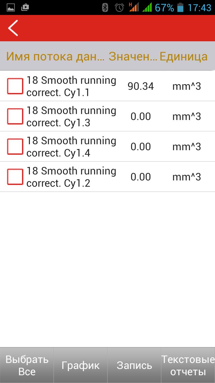

Данные сканера как я понял это коррекция впрыска . Почему в первом цилиндре такой показатель?

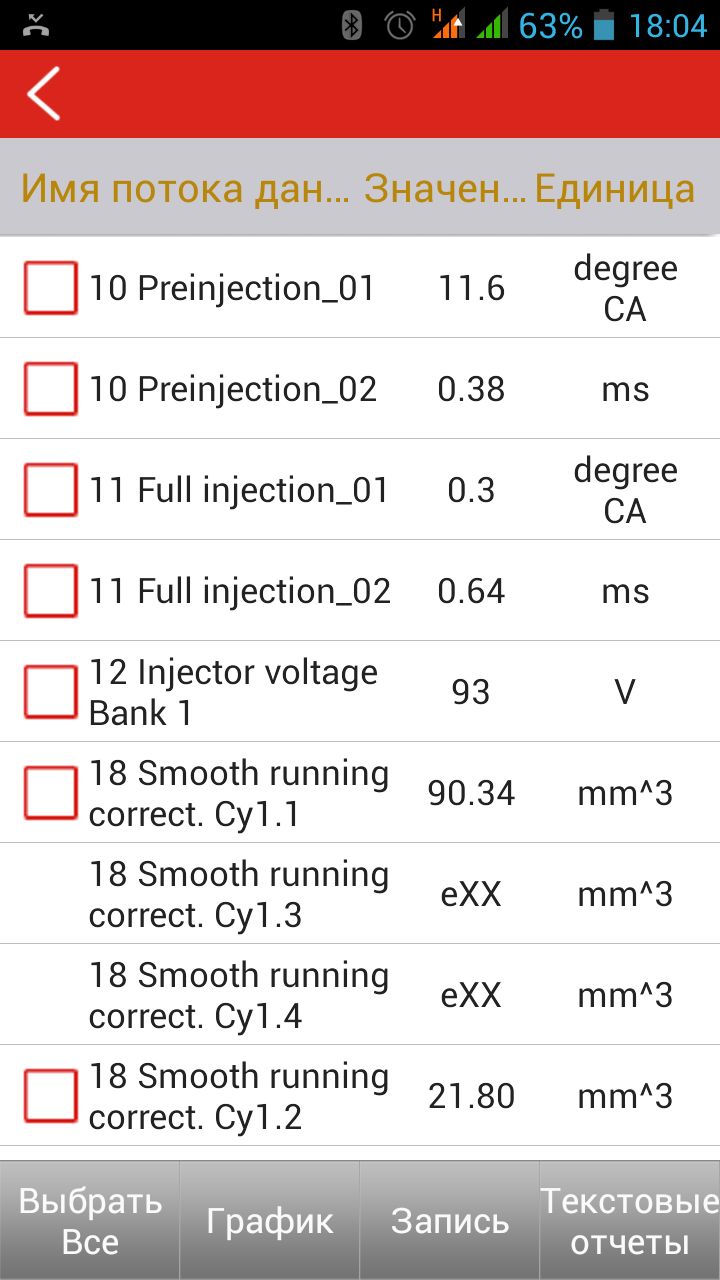

Ещё скрин

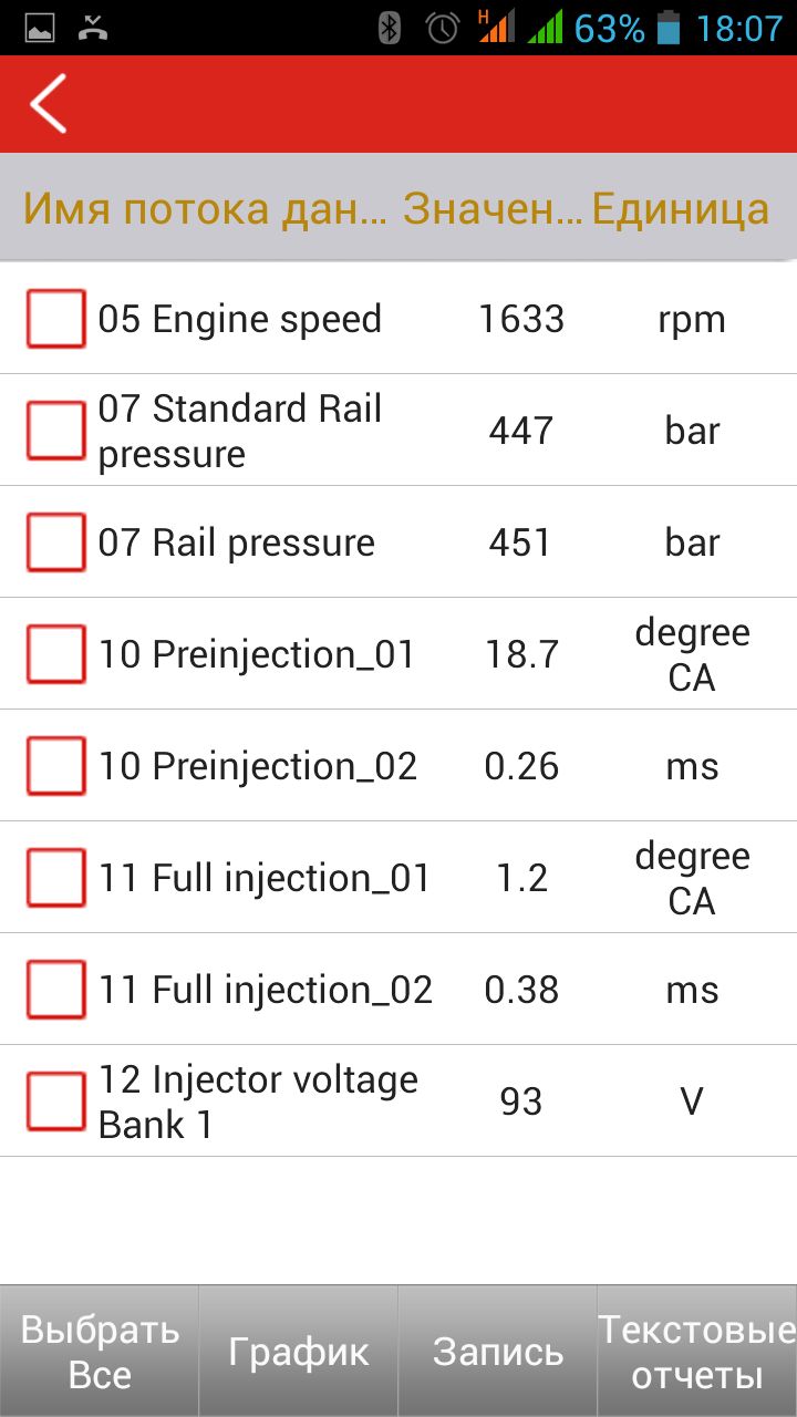

Ещё скрин
Поменяли форсунки местами 1 с 3 результат остался такой же.

Здравствуйте! Форсунки на стенд. Если их аккумулятором проверяли , то возможно и демонтировали их ломиком с монтажкой :wink: , да и машина не новая , износ возможен. И очень важно поставить их в тот же цилиндр. Еще замерьте компрессию в двигателе . Если в первом цилиндре ее нет (мало или сильно отличается от других ) , то Блок управления будет пытатсся компенсировать потерю мощности в первом цилиндре прибавляя горючки. Вот ссылка о компрессии на дизелях -(http://suvorov-castom.ru/kompressiya-dizelnogo-dvigatelya-vsyo-o-nej/) Возможно такие показания на первом цилиндре были и до появления остальных ошибок. Удачи !
