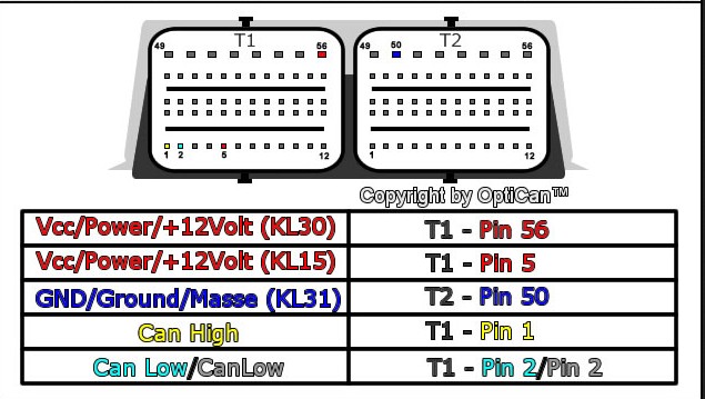

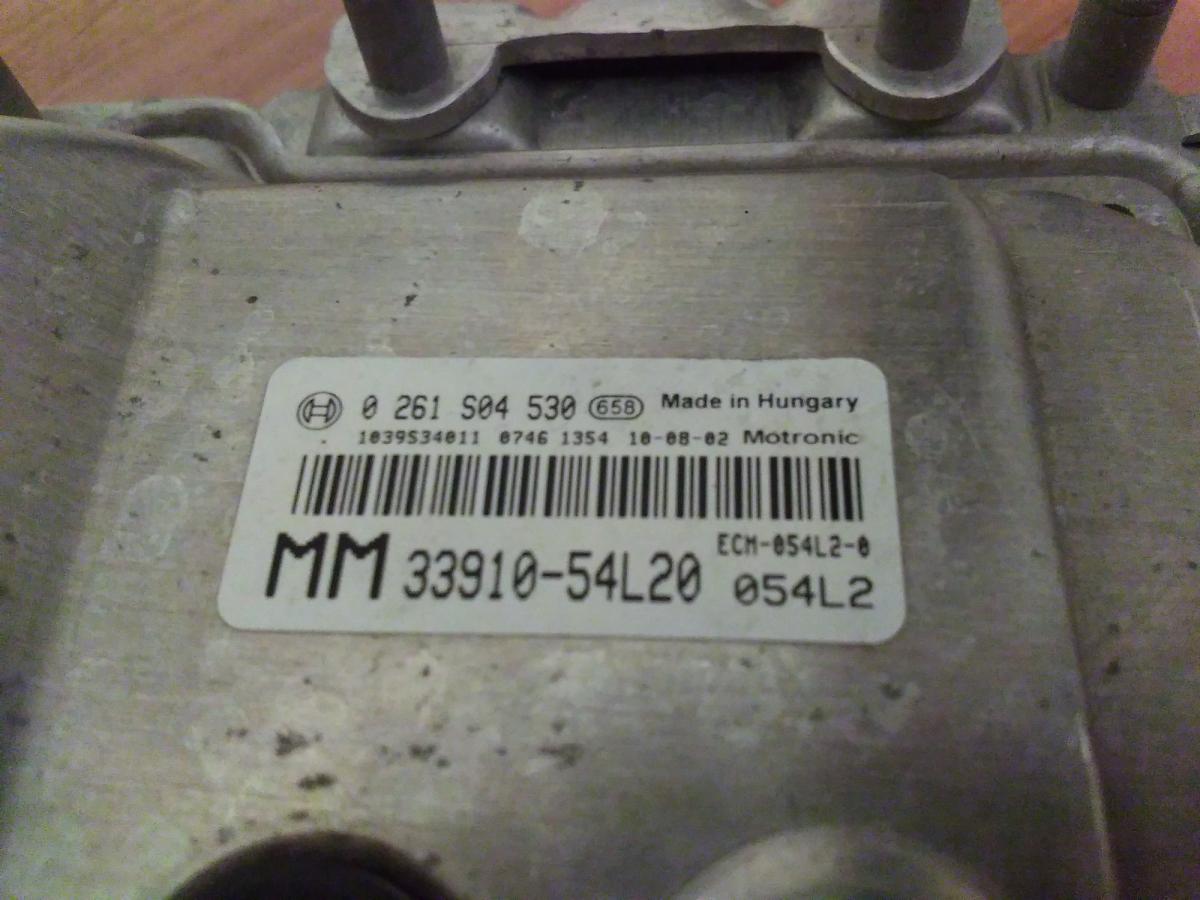

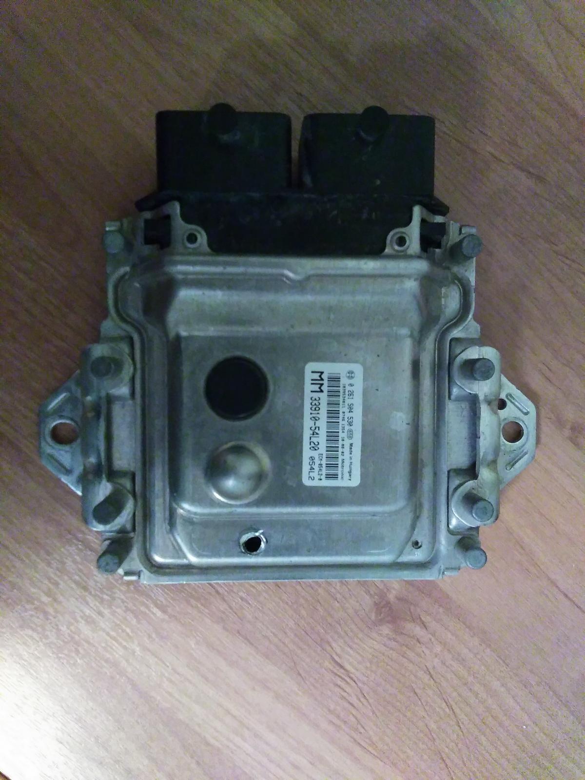

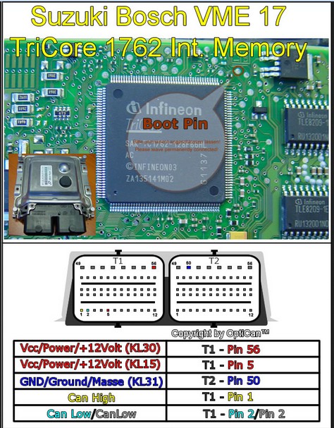

Распиновку никто так и не нашел на данный ЭБУ?. То что указанно в разных хелпах не соответствует, судя про прозвону колодок.
У меня в блоке вообще зеркально в другой колодке кан расположен и где в хелпе указано питание +12 звонится на массу.
Получается если бы по хелпу запитал каюк блоку был бы.
во вложении распин с хелпа и фото эбу

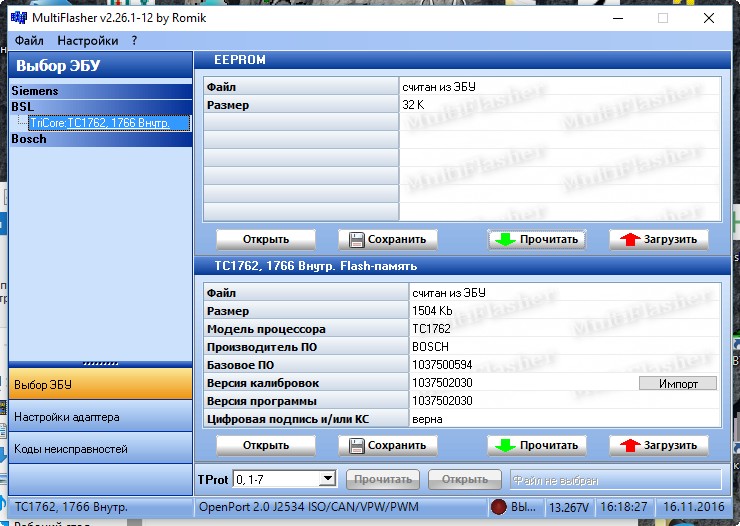

где то - читал  то что с него читают править нет возможности. ()
Почему же, калибры в осле видны, много. Комбиком кто-то победил этот блок?
