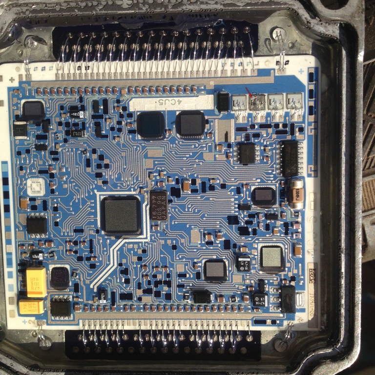

сгорел кристалик управление катушки зажигания 4м цилиндром - чем и как его заменить ?
GD18LZ40 должен подойти, такой ключик я ставил вместо кристалла в коммутатор зажигания Suzuki Vitara, всё работало, меняется паяльной станцией с подогревом блока снизу, только силиконовую заливку нужно тщательно очистить в месте пайки
Изменено пользователем ignition
спасибо попробуем...
снизу его не подогреть - выносить надо
