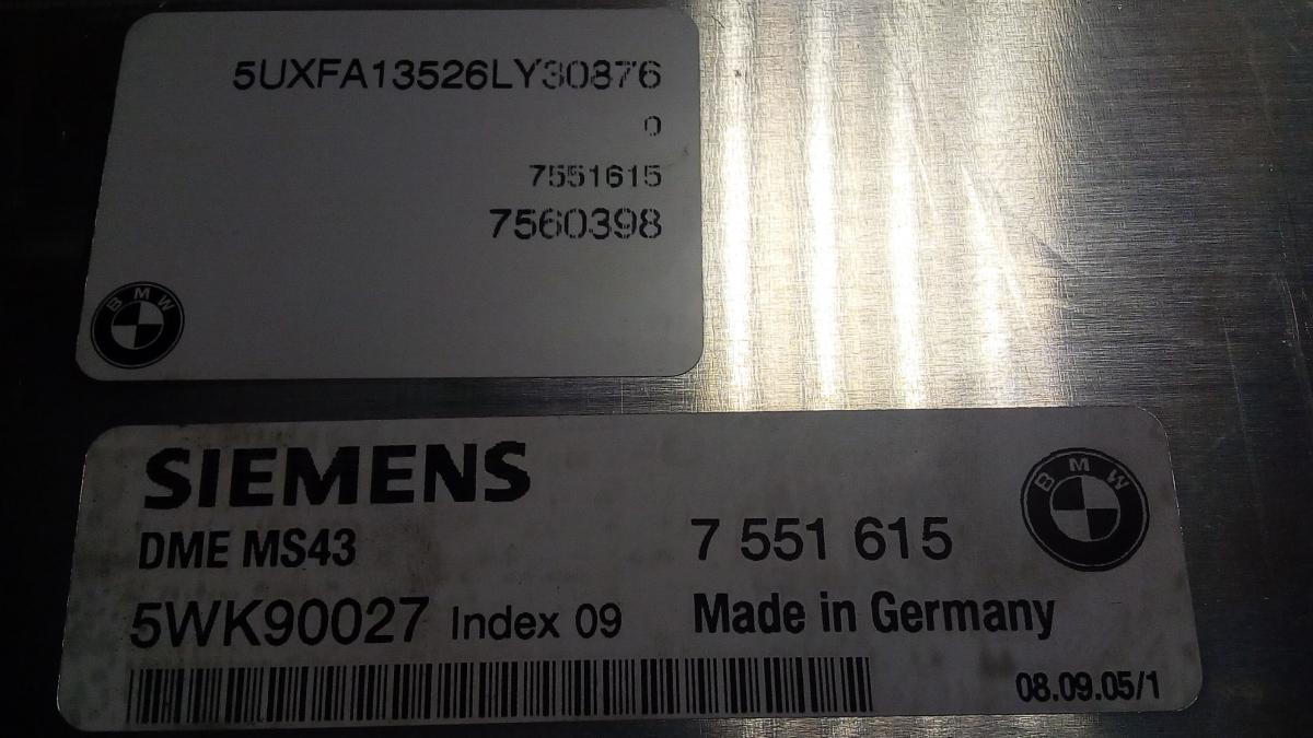

patuk82 Опубликовано 6 марта, 2016 Опубликовано 6 марта, 2016 (изменено) Фото лейбы моторника.. Личка Изменено 6 марта, 2016 пользователем patuk82
