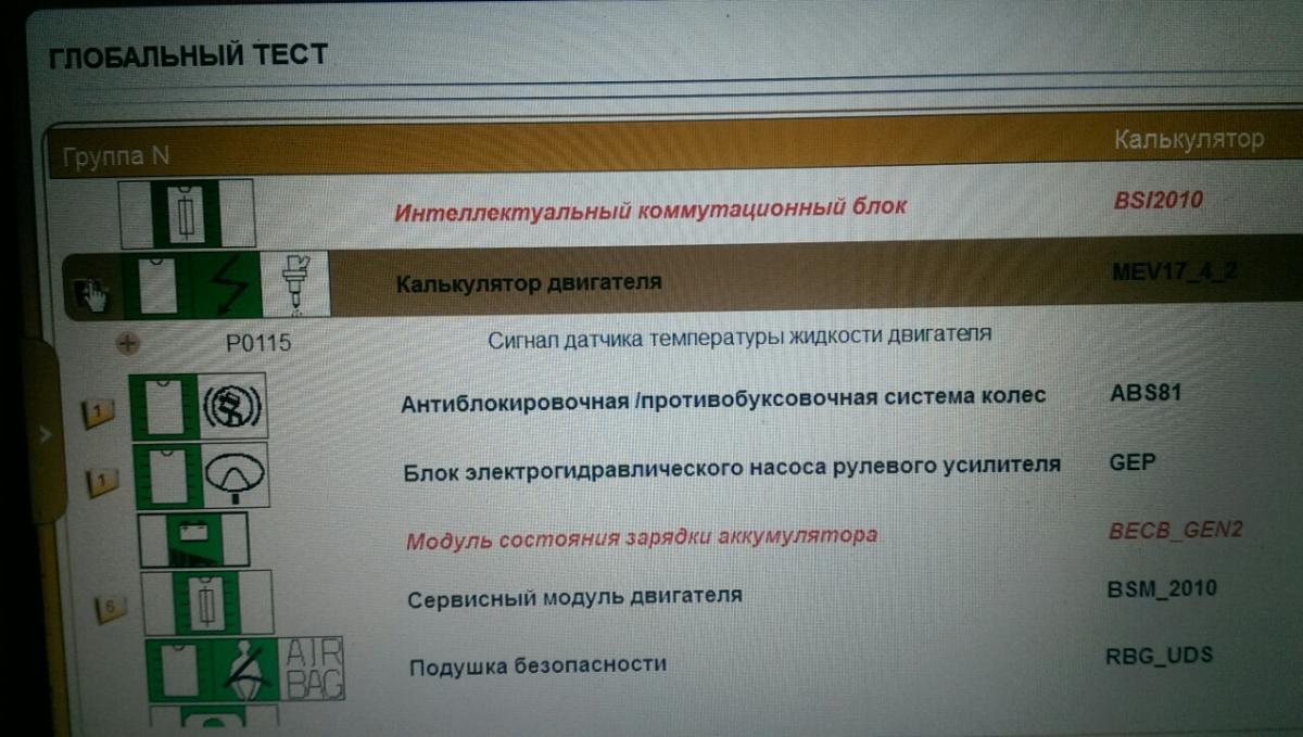

megavolt79 Опубликовано 10 марта, 2016 Поделиться Опубликовано 10 марта, 2016 Добрый вечер. Ситуация следующая. Автомобиль простоял 2 дня, после этого не завёлся. В блоке управления двигателем ошибок нет, все параметры вроде как в норме, После снятия клеммы с АКБ и последующей прокрутке стартером появляется искра в количестве 2-х штук на 1-4 или 2-3 цилиндрах, после 3 прокруток тишина, такая же ситуация с импульсами на форсунках. Обороты отображаются корректно, метки ГРМ на месте, питание блока в норме. Блок BSI параметры показывает, но ошибки не отображает, при попытке войти в считывание ошибок в блоке BSI пропадает связь. У кого нибудь были похожие симптомы? В каком направлении копать? Ссылка на комментарий Поделиться на другие сайты Поделиться

Аллекс Опубликовано 10 марта, 2016 Поделиться Опубликовано 10 марта, 2016 ошибки по сервисному модулю двигателя в количестве 5 шт ???? да и все остальное требует внимания! Ссылка на комментарий Поделиться на другие сайты Поделиться

alex 73 Опубликовано 11 марта, 2016 Поделиться Опубликовано 11 марта, 2016 По сервисному 6 ошибок, в моторном Р0115 - не смущает? Ссылка на комментарий Поделиться на другие сайты Поделиться

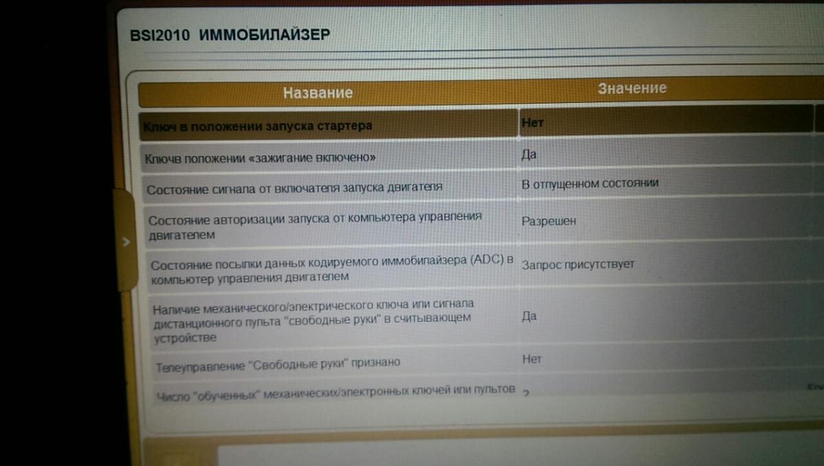

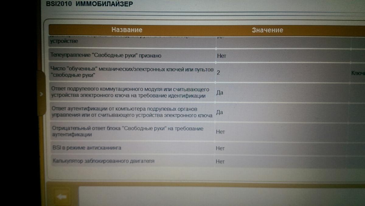

megavolt79 Опубликовано 11 марта, 2016 Автор Поделиться Опубликовано 11 марта, 2016 Давление в рампе около 3.4 бар. Ошибки по сервисному блоку двигателя были по перегоревшим лампам все удалились, ошибка p0115 по датчику температуры - клиент снимал разъём с датчика, параметры датчика адекватные, ошибка не проявляется. Параметры системы кодированного запуска стартера (параметры в блоке управления двигателем) 1. Состояние калькулятора - не заблокирован 2.Состояние программирования кодируемого иммобилайзера - Компьютер спарен? простая блокировка (здесь не понятно). 3 При передаче кода передачи обнаружены проблемы - проблем не обнаружено (периодически промаргивает сообщение "В ожидании ответа от BSI") Еще напрягает то, почему при опросе блоков, BSI подсвечен красным и ошибки по нему считать нельзя. Ссылка на комментарий Поделиться на другие сайты Поделиться
megavolt79 Опубликовано 11 марта, 2016 Автор Поделиться Опубликовано 11 марта, 2016 При передаче кода передачи обнаружены проблемы - проблем не обнаружено (периодически промаргивает сообщение "В ожидании ответа от BSI") Нашел несколько похожим тем - проблема в моторном ECU проблема с eprom. Какие есть решения? Ссылка на комментарий Поделиться на другие сайты Поделиться
ArchAngeL9379 Опубликовано 8 апреля, 2016 Поделиться Опубликовано 8 апреля, 2016 Нашел несколько похожим тем - проблема в моторном ECU проблема с eprom. Какие есть решения? Перепрошивка блока . "Слетел" EEprom. Залить в моторник чистый, новый дамп и привязать Лексией или Диагбоксом. Ссылка на комментарий Поделиться на другие сайты Поделиться
