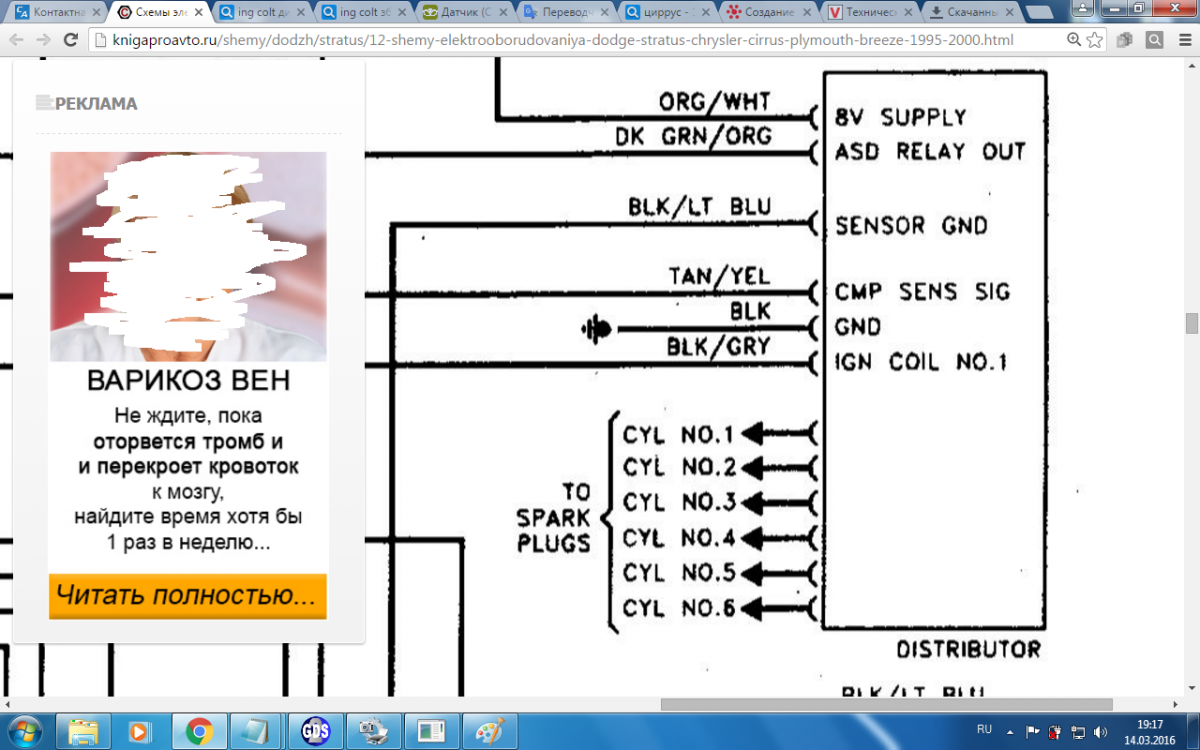

Архинес Опубликовано 18 марта, 2016 Поделиться Опубликовано 18 марта, 2016 Здравствуйте подскажите куда копать. Авто Chrysler Cirrus 1995 провода все целы! искры нет! стоит трамблер!! Форсунки работают, тахометр на приборке во время прокрутки тоже работает. подскажите ? Первым делом проверить мотортестером или осцилографом сигнал датчика к/в на разъёме. Если таковой есть , проверить целостность сигнального провода от разъёма датчика к/в до трамплёра (провод tan/yel) . Если всё ок проверить катушку в трамплёре . Если катушка целая , то скорее всего неисправен коммутатор. Ссылка на комментарий Поделиться на другие сайты Поделиться
