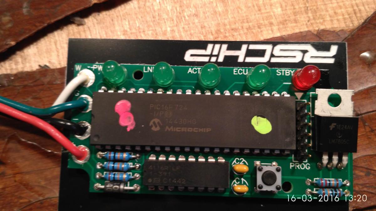

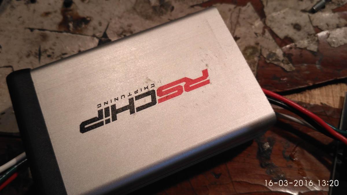

genasik466 Опубликовано 16 марта, 2016 Опубликовано 16 марта, 2016 Попалась чудо коробочка,подключается к кану,но внутри нет микросхем для работы с кан шиной))Кто что думает.
master34 Опубликовано 16 марта, 2016 Опубликовано 16 марта, 2016 Как будто тут есть о чём думать . Есть приблуды в прикуриватель для мгновенной задки аккумулятора и экономии топлива. Думаю эта из тойже области .
genasik466 Опубликовано 16 марта, 2016 Автор Опубликовано 16 марта, 2016 Как же продавцы этого дерьма нагло врут,смешно читать.Особенно что надо проехать 200-500 км для эффекта))Ладно педаль бустеры всякие,или чип боксы в разрыв разъемов,там хоть какое то действия по обману датчиков происходит,но это чудо с кан шиной полнейший лохотрон))pic наверное стоит для управления моргания лампочками)))
KTM Опубликовано 16 марта, 2016 Опубликовано 16 марта, 2016 (изменено) лохотрон и кан в воздухе висит однозначно , плата из 90 годов от какой то цветомузыки Изменено 16 марта, 2016 пользователем KTM
