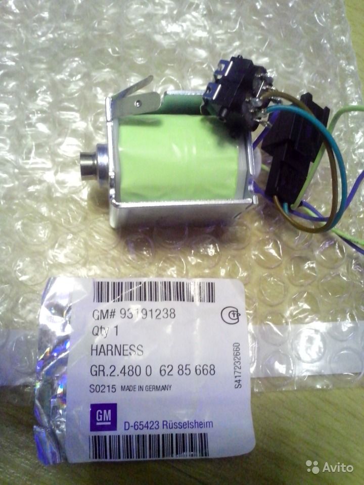

Kensi Опубликовано 23 марта, 2016 Поделиться Опубликовано 23 марта, 2016 Здравствуйте. Авто Opel Сorsa D 2008 год АКПП проблема, периодически рычаг выбора режима акпп не переключается из паркинга в остальные режимы. Приговорил соленоид селектора передач 6285668. Просьба кто уже менял этот соленоид подробно описать процедуру замены его, так как толком нигде достоверной инфы не нашёл, кто пишет надо снимать коробку кто мол меняется за 10 минут. Фото соленоида прилагаю. Ссылка на комментарий Поделиться на другие сайты Поделиться

Kensi Опубликовано 26 марта, 2016 Автор Поделиться Опубликовано 26 марта, 2016 Ты прежде чем "умные посты" писать поинтересовался на счёт отзывной компании завода по этой проблеме, у этих годов машин это была массовая проблема, да только предлагалось по бюллетеню менять селектор в сборе который стоит больше 20 т.р. И за лягушку я в курсе проверил сразу, а микрики их два, это понятно что быстрее всего в них и проблема идут в единой проводке с соленоидом не хотелось резать проводку, а поменять в сборе как есть. Ты же сам не менял эту деталь на опеле и не надо умничать. Ссылка на комментарий Поделиться на другие сайты Поделиться

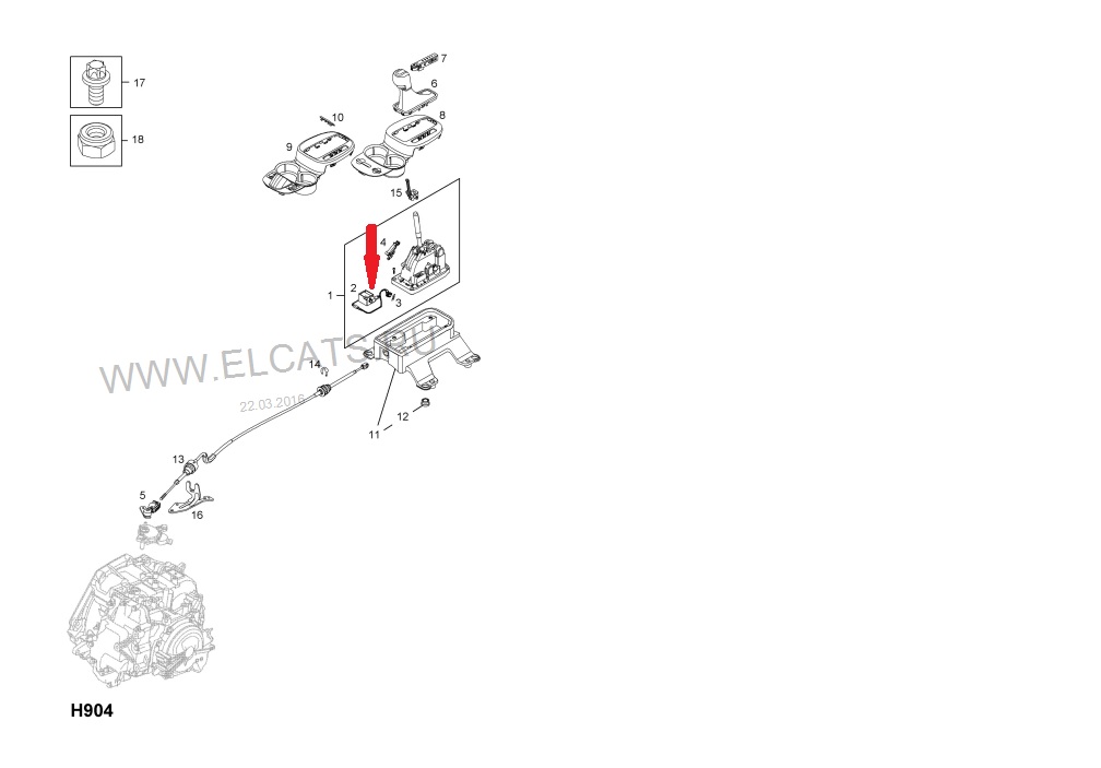

GMdiag Опубликовано 26 марта, 2016 Поделиться Опубликовано 26 марта, 2016 Продается комплект GM, в нем концевики и соленоид. Меняется просто, но лучше снять селектор в сборе и поменять комплектик на снятом селекторе.Болты крепления селектора снизу и снимается он вниз Ссылка на комментарий Поделиться на другие сайты Поделиться
