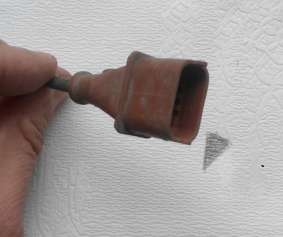

Произвел все манипуляции согласно документу P0335.pdf
Коррозии/окисления и пр. не обнаружил.
КЗ на массу и + тоже нет.

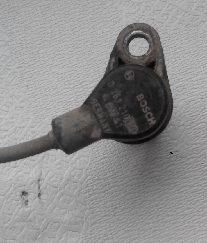

Сопротивление датчика (по китайскому тестеру) 860 Ом.
Пробовал подносить/убирать отвертку - напряжение идет, на тестере порядка 0.8 В (это без нагрузки)
Согласно документу - датчик под замену. Заказал новый.

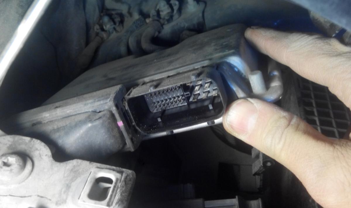

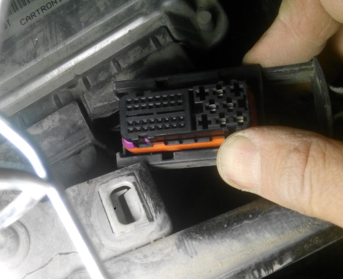

Появилась другая идея,пару раз было так - начинаю заводить, говорит: "Селектор не в положении Р". Потрогал/пошевелил - релюшка щелкнула, завелось. Тогда списал это на то что в спешке не поставил на "Р", сейчас думаю может где-то дребезг контактов. На выходных попробую разобрать узел.
И заземления проверю.

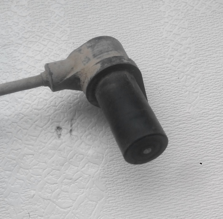

И мат часть надо подтянуть. Датчик Холла не прозванивается на сопротивление, у него полупроводниковая структура. В данной машине обычный индуктивный датчик. И то что в разъёме три контакта - ни о чём не говорит... два вывода катушки и экран.
Датчик под замену. Проявил себя во всей красе )))
Не желал заводиться, осциллограф показал отсутствие сигнала.
Снял - сопротивление есть, 860 Ом. Бросил в кипяток - сопротивление бесконечность! Спасибо за советы. Воткнул новый
Заодно проверил проводку и точки заземления слева водительской части, ржавчины и коррозии нет, влаги тоже.
И в блоке управления АКПП нет масла, все сухо, это радует
