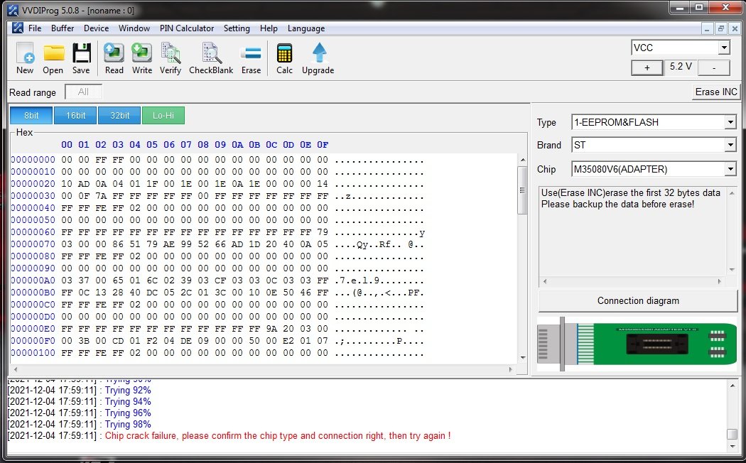

добрый вечер всем. кто работает с адаптером  M35080/D80 ADAPTER V1.0 ?
есть вопрос с недавних пор перестал стирать 35080(с любыми буквами) так же D80  и 35160(с любыми буквами) раньше вопросов вообще не было - тер все микросхемы за секунды. А сейчас даже обычный опель астра приезжает с 35160V6 я не могу ни чего им сделать - только расфар справляется. Самое печальное что имею в распоряжении два комплекта прибора(в разных городах филиалы) и на обоих одна и та же проблема. Только чтение и запись работает. Звонил продавцам - говорят ни кто не жаловался...  адаптеры живые ни чего не сгорело - работал только с выпайкой, думал обновление кривые нашел старый софт - не помогло.  До этого тер просто все что попадалось и 35080 и D80 и 35160 без затыков
https://www.auto-bk.ru/forum/topic/70265-vvdi-prog/page/4/#findComment-1257892
29.11.2021 в 18:59, zeusis сказал:
Подыми немного напряжение вверху
https://www.auto-bk.ru/forum/topic/70265-vvdi-prog/page/4/#findComment-1258195
20 часов назад, patriote71 сказал:
пробовал и поднимать и опускать, ни чего не меняется.  Раньше терла и без этого. Реально тупик...
Изменено пользователем zeusis
https://www.auto-bk.ru/forum/topic/70265-vvdi-prog/page/4/#findComment-1258261
в ходе экспериментов удалось таки стереть 35080V6 при 3.3в - очень странно но до этого не получалось
https://www.auto-bk.ru/forum/topic/70265-vvdi-prog/page/4/#findComment-1258262
