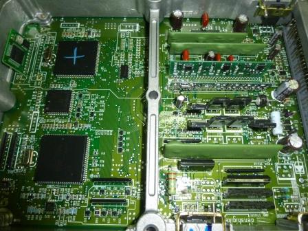

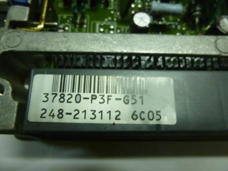

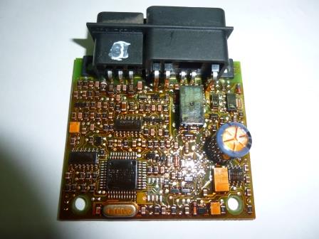

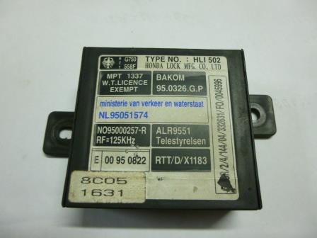

s125250 Опубликовано 11 апреля, 2016 Автор Поделиться Опубликовано 11 апреля, 2016 (изменено) В блоке иммо стоит 93с46, в ecu m851g oki. Изменено 11 апреля, 2016 пользователем s125250 Ссылка на комментарий Поделиться на другие сайты Поделиться
dvernoydoktor Опубликовано 11 апреля, 2016 Поделиться Опубликовано 11 апреля, 2016 В блоке иммо стоит 93с46, в ecu m851g oki. А что за ситуация? неужели красным ключиком пробовали заводить? Ссылка на комментарий Поделиться на другие сайты Поделиться
s125250 Опубликовано 11 апреля, 2016 Автор Поделиться Опубликовано 11 апреля, 2016 (изменено) Притащили с другого сервиса, устанавливали сигнализацию после чего перестала заводиться. Ключ иногда не видела, были сомнения что слетела синхра, считал 93c46 в иммо, прочитались ffff, может что то с eeprom. Изменено 11 апреля, 2016 пользователем s125250 Ссылка на комментарий Поделиться на другие сайты Поделиться
Akhatik Опубликовано 11 апреля, 2016 Поделиться Опубликовано 11 апреля, 2016 подключи лаунч , зайди в иммо сделай замена PCM.... Ссылка на комментарий Поделиться на другие сайты Поделиться
s125250 Опубликовано 12 апреля, 2016 Автор Поделиться Опубликовано 12 апреля, 2016 Не могу понять почему 93c46 все ffffff читются, там ведь должна быть синхра и ключи. Ссылка на комментарий Поделиться на другие сайты Поделиться
YUKKA Опубликовано 12 апреля, 2016 Поделиться Опубликовано 12 апреля, 2016 (изменено) Микруха наверное не контачила когда читал прогером , либо она rotate , обрати внимание на плате где эта микра живёт - первая лапа задействована или нет. Изменено 12 апреля, 2016 пользователем YUKKA Ссылка на комментарий Поделиться на другие сайты Поделиться
s125250 Опубликовано 12 апреля, 2016 Автор Поделиться Опубликовано 12 апреля, 2016 Да первая задействована, микруха пишется попробовал записать. Ссылка на комментарий Поделиться на другие сайты Поделиться
