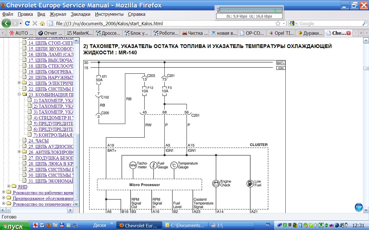

ROMAN915 Опубликовано 26 сентября, 2010 Опубликовано 26 сентября, 2010 если есть помогите с распиновкой доски не могу найти вход тахометра, прошел осцилом все ноги нашел только какието импульсы на 1 и на 4 ноге но это не оно
Slavik k Опубликовано 26 сентября, 2010 Опубликовано 26 сентября, 2010 Вот из тис по шевикам с эбу мр

ROMAN915 Опубликовано 26 сентября, 2010 Опубликовано 26 сентября, 2010 Всем спасибо, разобрался, дело было не в панели вход тахометра нашел 3 нога на столе все работает пойду сношать клиента.
