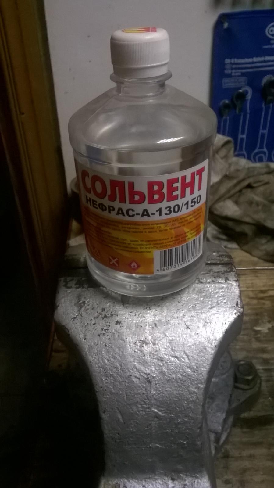

Раньше пользовался wynns"ом, а теперь нет, вместо wynnsа покупаю сольвент и мешаю с бензином 1/1 запах как у wynnsа, если залить сольвента больше тогда надо следить за температурой двигателя, это мне рассказал знакомый и даже показал статью про wynns, чистил не одну машину и все нормально, мотор на этой жидкости работает ровно и четка.

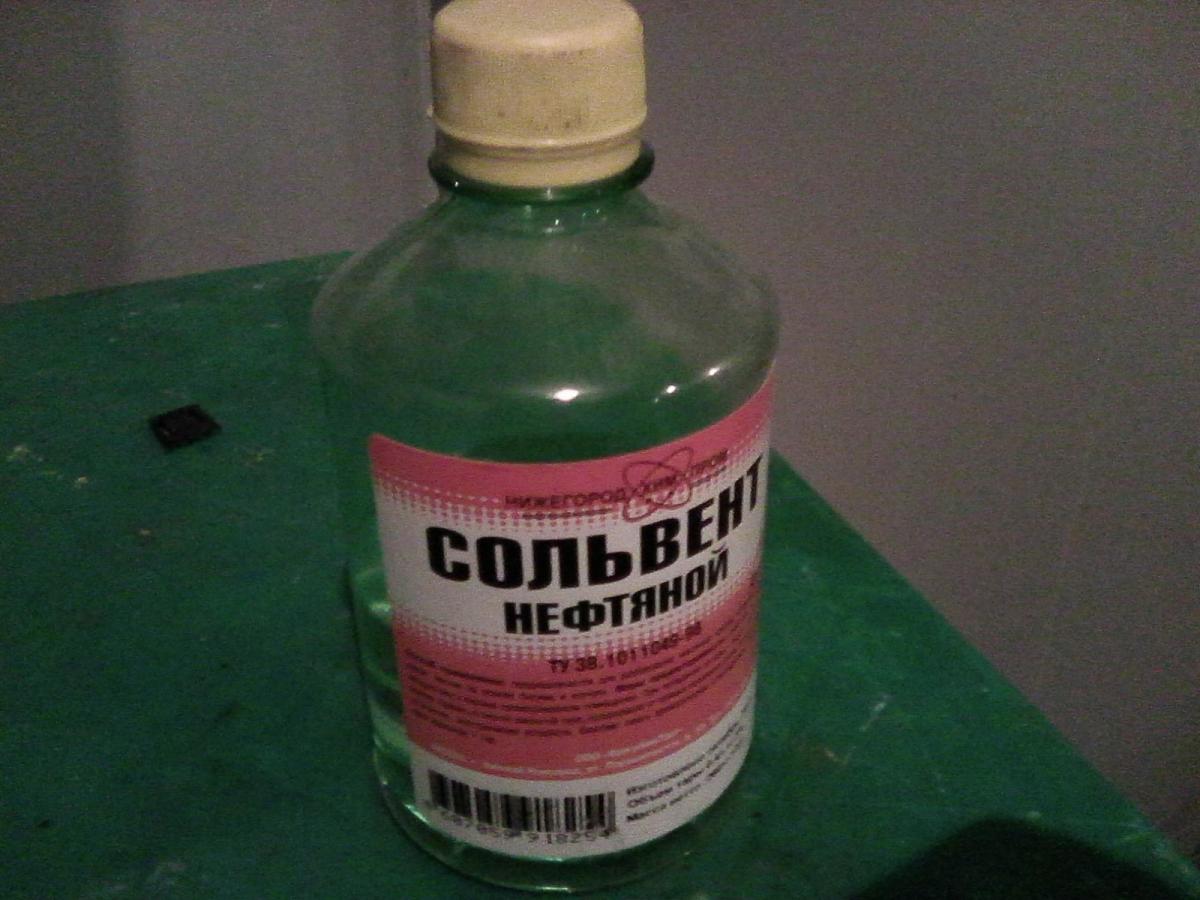

В магазинах бытовой химии  400г цена 10 - 40 рублей

именно там и беру дешева сердита и эффективно ,  а для клиента переливаешь в wynns банку или заранее в аппарат для чистки

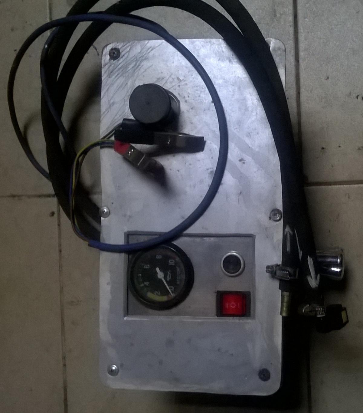

Прикрепленный файл  WP_20161212_16_30_33_Pro.jpg   141,55К   14 Количество загрузок:
мой самодельный аппарат
