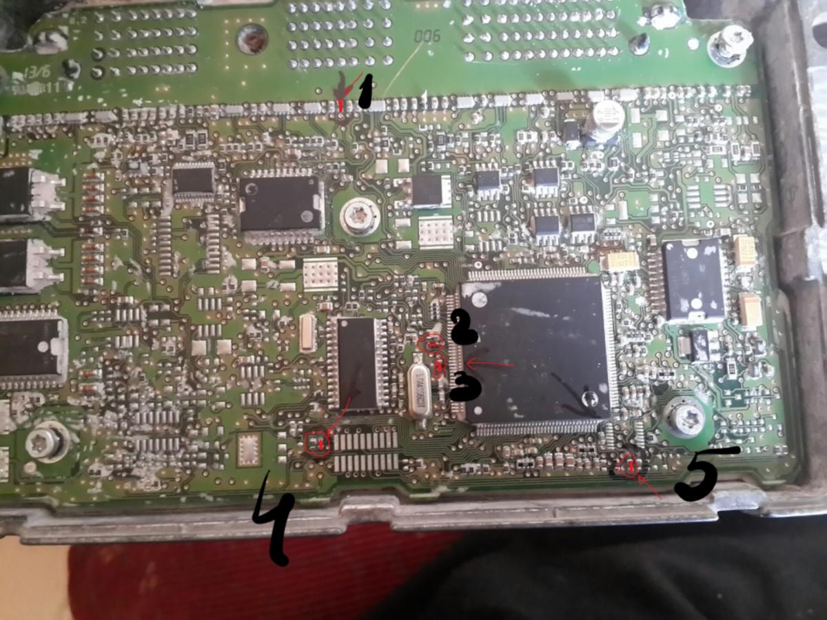

юнир001 Опубликовано 2 мая, 2016 Автор Опубликовано 2 мая, 2016 Отчистил и с резиной отлетели резисторы неизвестно какие ...может есть у кого фото и марки этих резисторов? Блин файл большой ...может если есть кому отправлю на просмотр
юнир001 Опубликовано 2 мая, 2016 Автор Опубликовано 2 мая, 2016 Зачем в ЭБУ полез, фото ужми что отк Зачем в ЭБУ полез, фото ужми что отковырял есть куда отправить? файл привышает Зачем в ЭБУ полез, фото ужми что отковырял есть куда отправить ??файл превышает больше 2 мб
юнир001 Опубликовано 2 мая, 2016 Автор Опубликовано 2 мая, 2016 Ели получилось сделать пометки и саму картинку
aaww Опубликовано 2 мая, 2016 Опубликовано 2 мая, 2016 ну вокруг проца по даташиту на него все найдешь.А по 1 и 4 5к1 думаю так.
