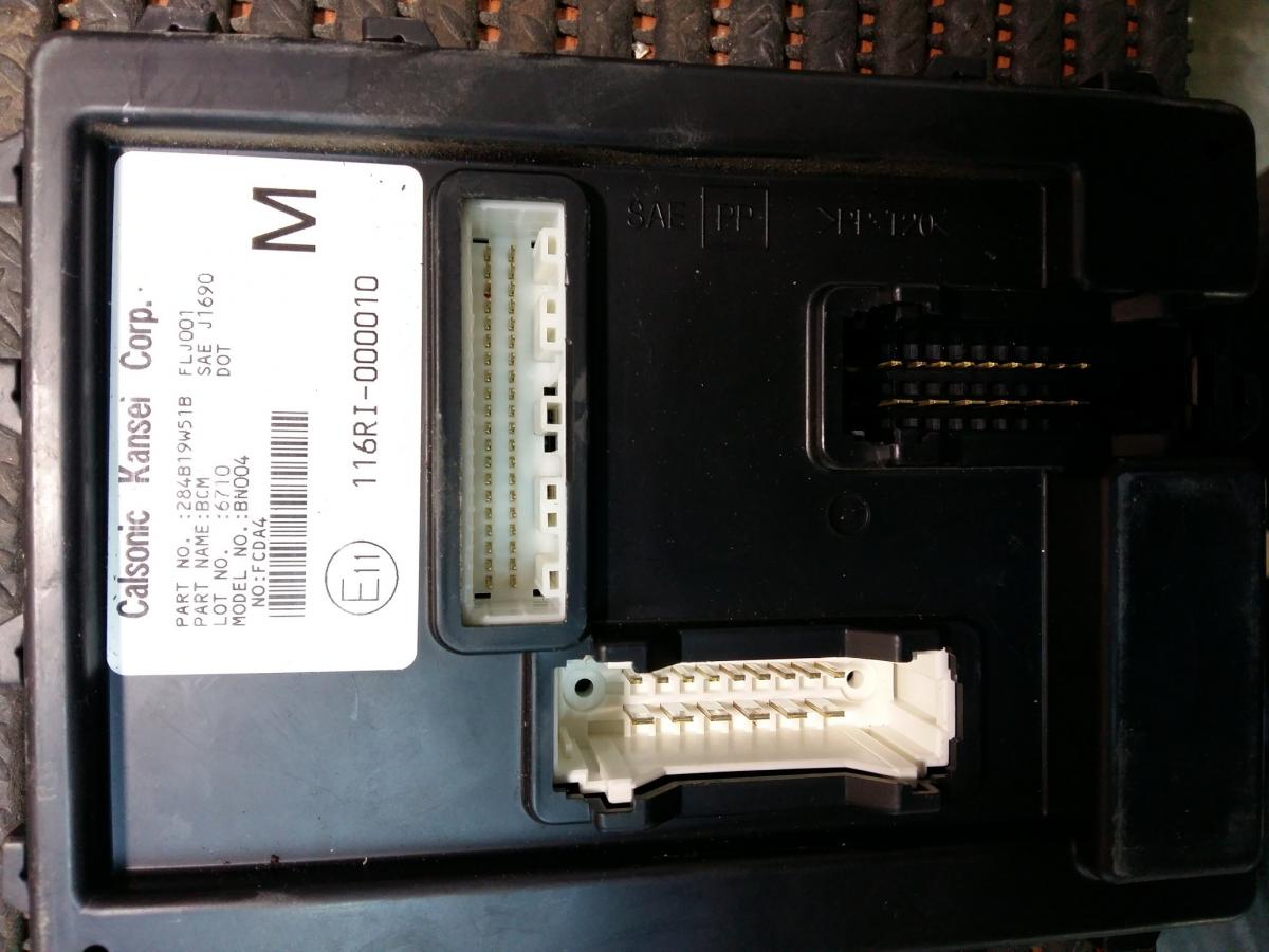

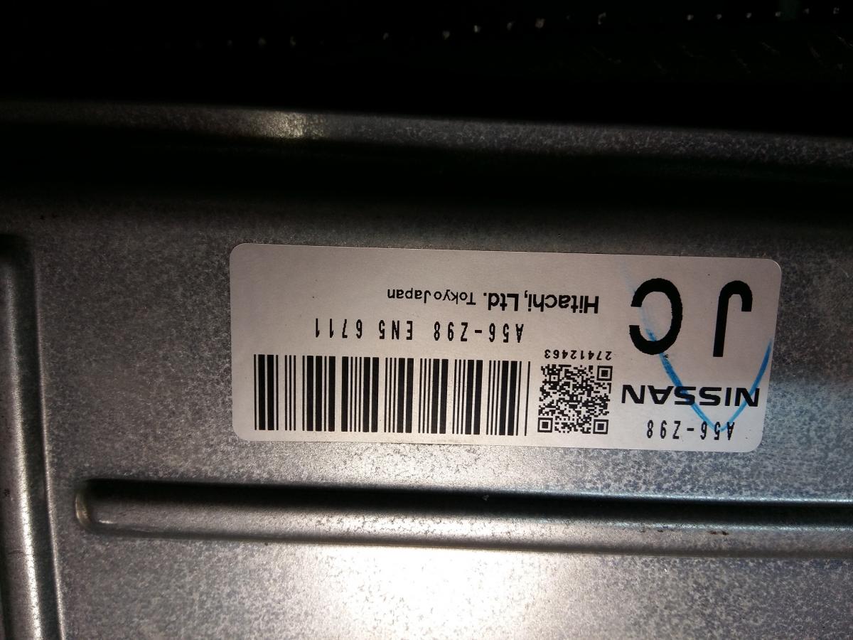

Привет ребята, притащили данную машину после плавной посадки, стоит Intellegent key, барашек на замке, в памяти коды p1610-lock mode, p1614 Chain IMMO-KEY, накачки нет пин из BCM вычитываю, но машина его не принимает, что в принципе естественно-накачки нет, шины ecu-bcm-усилитель прозвонил, питания есть, склоняюсь  либо к кривизне дампов либо умер какой-то из трех блоков.
  У кого есть связка, гляньте на кривизну моих дампов? Может еще мысли какие есть?
teana ecu bcm.zip
Ключей в дампе 0, похоже что пин всё таки принимает (и ключи сносит...), а вот записать без накачки никак не может)))) Ищите проблему в антенне/усилителе, накачка в любом случае должна быть.
А накачка будет, если снять bcm? Как бы локализовать проблему все таки bcm или усилитель? Да и как-то странно очень: после плавной посадки усилитель вышел из строя. ..
Если правильный пин, то и без усилка и чипа заведется по-пину. Смотрите связь по кану БСМ-моторный
Пин не принимает, пишет не правильный, хотя Пин 100% верный. После ввода пина на других машинах пока чип не пропишешь машина не заведется, это из личных наблюдений, поправьте если ошибаюсь. Может все таки дампы кривые?

Ошибаетесь. На правильном пине машина заведется 1 раз простой железкой. При условии, что есть связь между моторным и бсм , конечно
Изменено пользователем koroleg3
Но пин похоже у человека и вправду неверен, по его начальным цифрам
Не надо верить калькуляторам, когда перед глазами дамп с пином в явном виде
Да все так и есть, калькулятор выдал не правильный пин, большое спасибо Slavik k, его пин подошел.
