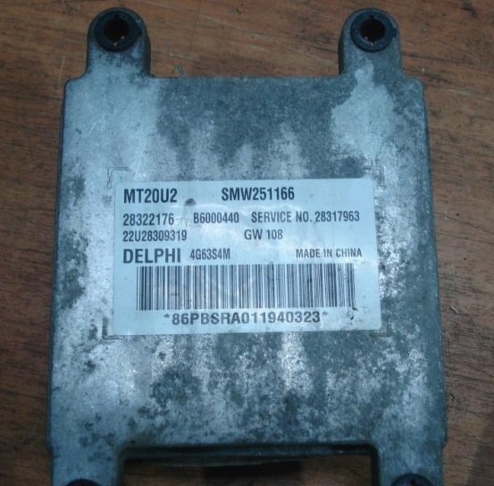

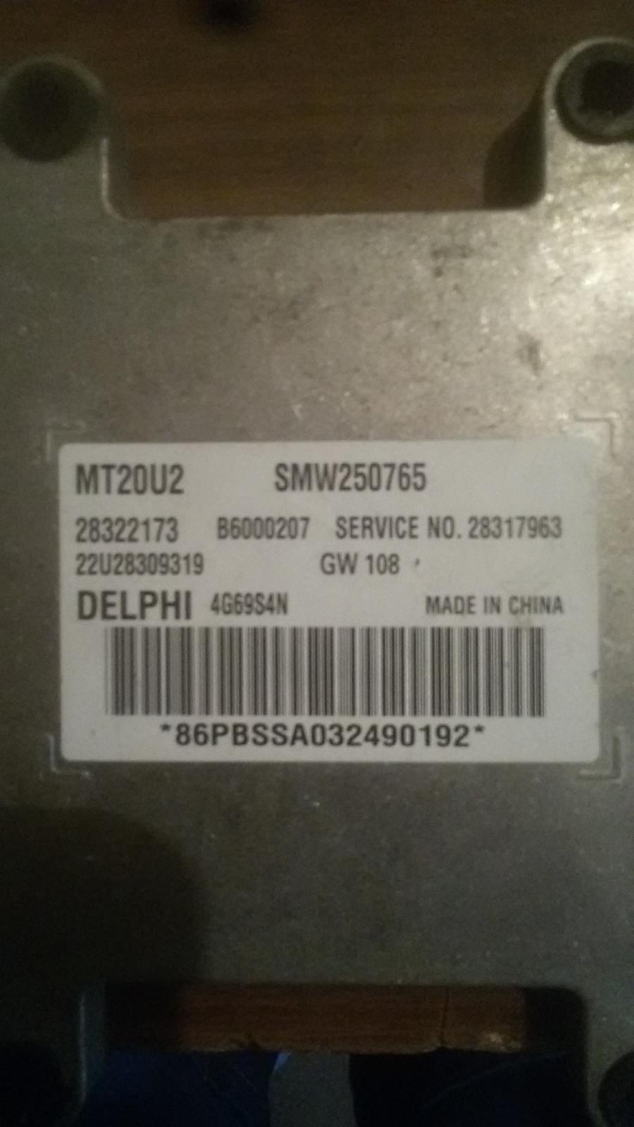

JohnFirst Опубликовано 26 мая, 2016 Автор Опубликовано 26 мая, 2016 (изменено) Стоял родной 4G69S4N, ставить буду донор 4G63S4M . Так понимаю достаточно перелить full flash и прописать ключи после . Смущает модель двигателя на этикетках. Изменено 26 мая, 2016 пользователем JohnFirst
