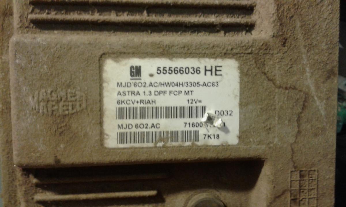

vladimirmelgunv Опубликовано 24 мая, 2016 Автор Опубликовано 24 мая, 2016 Похоже,что блок умер.На связь не выходит через БДМ.Вот то что написано на коробке.А вот то что было внутри.Вопрос все еще актуален. Если ещё нужно звони помогуТел в профиле найдешь Телефон не нашел,личка забита Opel.txt

vladimirmelgunv Опубликовано 25 мая, 2016 Автор Опубликовано 25 мая, 2016 Блок подняли БДМ.Как не знаю,сам не присутствовал,а секретами делится не очень хотели.Сказали,что снес все.И епромку,и флешку.Теперь надо привязать блок к машине.Кто в курсе как?
