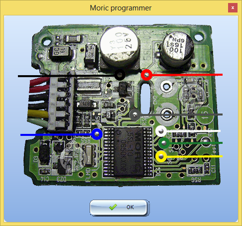

фото антенны можно?  Moric 2 -?
Изменено пользователем jenek48
Да moric2 . Фото нужно именно мое ? Катушка не позволяет нормально сфоткать , есть такой скрин и он один в один плата моего имошника . Отличие моей платы , нет транзистора TR3  Сначала думал я сам снес при ковырянии герметика , но сначала пересмотрел все ошметки , а потом все фотки морика в сети и склонился к тому , что у меня его не было . На посадочном месте транзюка нет следов ножек и пайки и в сети лежат фотки в основном без транзистора .
