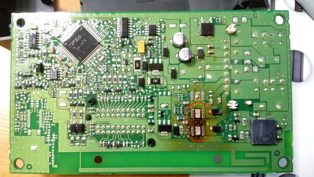

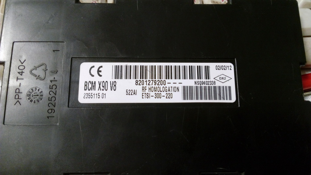

Albertnn Опубликовано 26 мая, 2016 Поделиться Опубликовано 26 мая, 2016 Всем привет! Может кто помочь идентифицировать отсутствующие элементы? Купили машину, поворотники не работают. Кто то пытался починить, но не доделал. В и тоге 2х силовых ключей не хватает. Что за ключи ??? Ссылка на комментарий Поделиться на другие сайты Поделиться
Albertnn Опубликовано 28 июня, 2016 Автор Поделиться Опубликовано 28 июня, 2016 По схеме включения оказалась очень похожа VN5016AJ-E. Поставил - работает. Только пришлось токовый резистор (родной 470 ом) увеличить до 1кОм, т.к. ток нагрузки неправильно определялся и лампы мигали быстрее - как при сгоревшей лампочке. Я так понял микросхема достаточно популярна в авто, в приоре в частности, и т.п. Ссылка на комментарий Поделиться на другие сайты Поделиться
