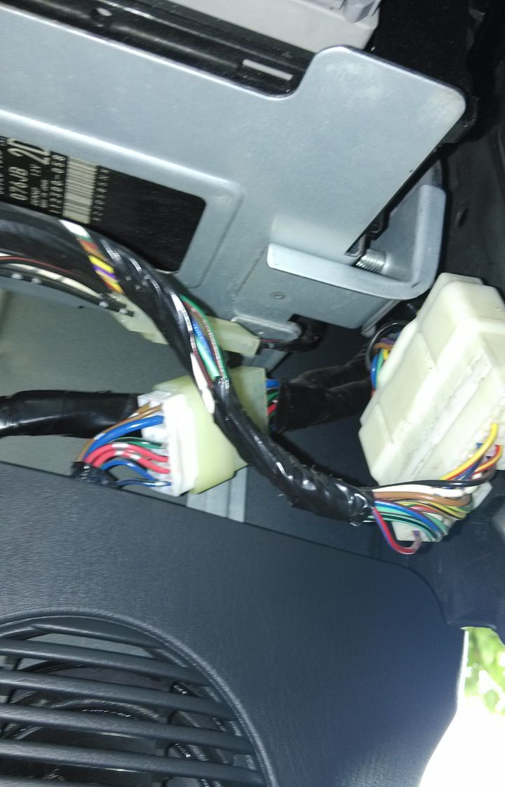

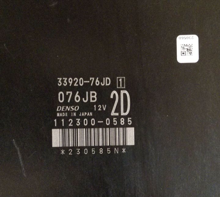

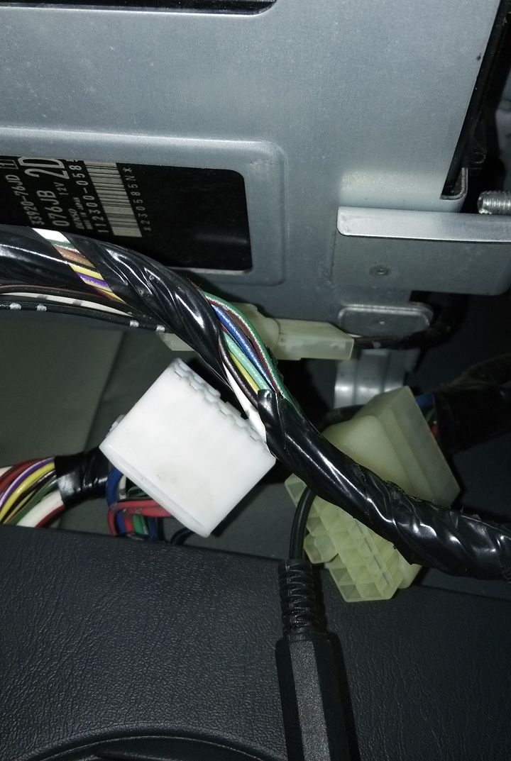

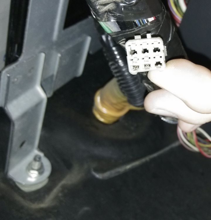

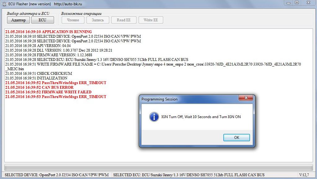

Здравствуйте, уважаемые форумчане. Нуждаюсь в Вашей подсказке. Не получается перепрограммировать блок управления Denso от Suzuki Jimny 2008 г., двигатель 1.3, 16 кл., 85 л.с., МКПП с помощью MMC Flasher 2. При попытке записи прошивки MMC Flasher выдает ошибку: CAN Bus Error. Пробовал подключать бут пин. Ошибка та же. Diagun подключается, ошибок не видит. Нашел небольшой разъем, может к нему что-то нужно подключить? Помогите пожалуйста решить проблему. С уважением к Вам, Юрий.
Насколько помню у них на диагностику кан не выведен.
К эбу на прямую пробовали подключится для репрога?
Спасибо, попробую подключить Piasini
