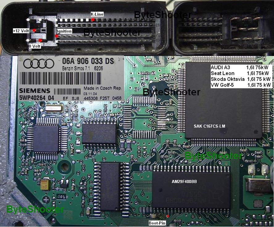

Парни доброе утро! Помогите разобраться (не безвозмездно) Octavia BSE 2011г.(06a906033kd), сток вычитал, приобрел мод с такими же идентами, ну и при записи блок благополучно прилег. Читал по OBD флешером Алекса. Пробую в бсл комбиком записать сток(то что считал по диагнозе), итог блок на связь не выходит вентиляторы крутят на вкл.зажигании, БН включается только при открытии двери и после подключения АКБ. Буду благодарен любой помощи, заранее огромное спасибо!!!
Octavia5 1.6АТ simos711 06A906033KD stok.bin
Edited by Димка174
Share this post
Link to post
Share on other sites
Комбик, что то чудит с размерами. Пробуй все, что работает с 167 и флехой на 400
