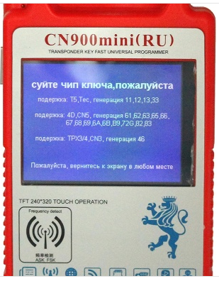

А какие небуть приборы показывают 4пейдж 72G ключа?

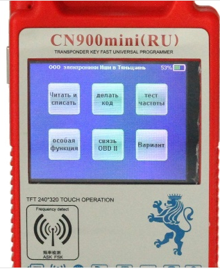

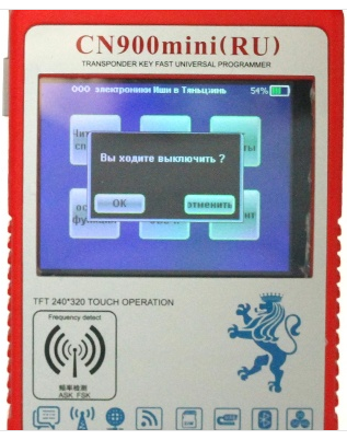

Самое смешное что из за этого корявого перевода они продают прибор дороже на 7-8 тыс. английская версия $188.98 российская версия $311.81
За такой перевод надо доплачивать покупателю, а не продавану
Изменено пользователем 052
ну нафиг, с таким переводом на английском понятней =)
...Суньте ключ...:-))
...Читать и списать...:-))Ну тут правда ихняя - списальщики
...Вы ХОДИТЕ выключить?...:-))

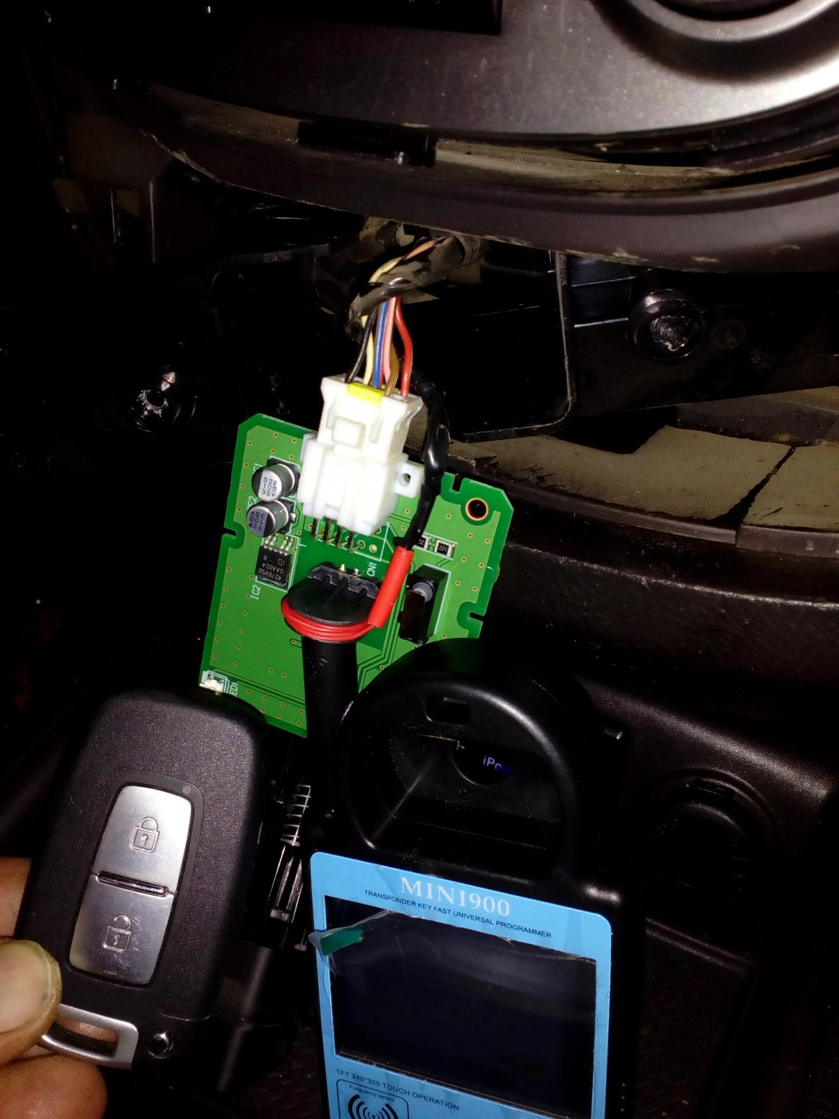

Хёндэ санта фэ 11 г 7952 кейлесс.  Кто нибудь делал на цн3 копию. Интересует где ловить . Слот вытаскивать?
Разве у него не в подлокотнике? Если так, то разбирать ключ(половинку оставить), приматывать к нему снифер и в таком варианте вставлять в слот (аккуратно).
Привет. Слот на месте пепельницы под климой. Разобрал-ткнул  прямо  в антенну. Не судьба, похож. Не пойму процедуру снифа в этом случае. Снифы при вставлении ключа в слот или при нажатии кнопки старт?
Разумеется .
