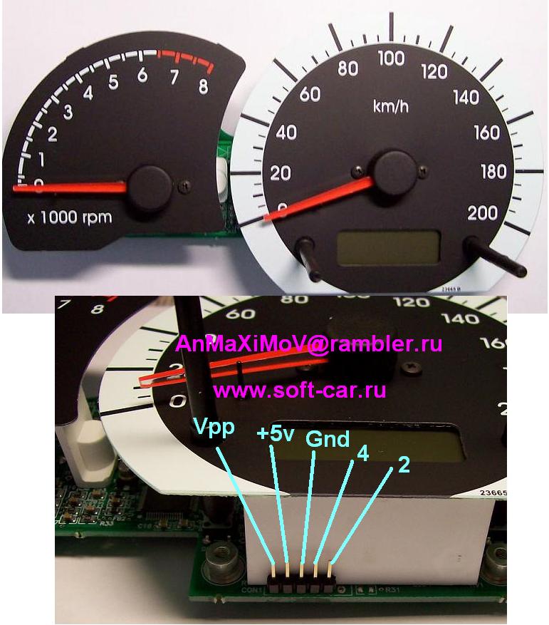

AndreyMax Опубликовано 16 марта, 2014 Опубликовано 16 марта, 2014 Конечно понял. Вот под Нексию. взято с моего описания под АМпрог для удобства было запаяно 5 штырьков не мешало бы при копировании картинки указывать источник
димончик Опубликовано 16 марта, 2014 Опубликовано 16 марта, 2014 взято с моего описания под АМпрог для удобства было запаяно 5 штырьков не мешало бы при копировании картинки указывать источник А вы надписи на картинках сделайте.Чем больше выкладывать будут-тем больше рекламы АМпрога.Как тут например:http://cardamp.ru/view_full_one.php?langs_us=ru&selectserach=23855&id_damp_list=24046
димончик Опубликовано 16 марта, 2014 Опубликовано 16 марта, 2014 автор копирования обрезал надпись Нужно было ниже надпись делать.
