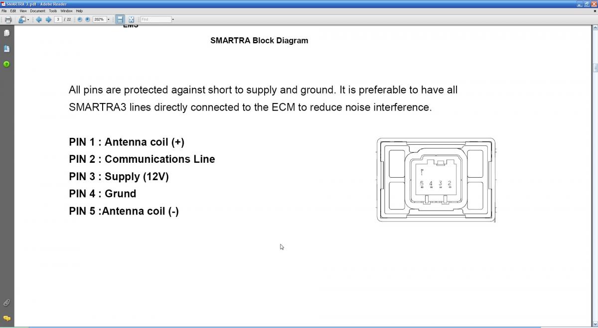

это Смартра. поменяй в ней TLE которая сгорела и должна завестись.
Изменено пользователем sergunja
спасибо ! уже немного прояснилось в моих сомнениях !а распина эбу нету случаем на какой пин к нему приходит от смартры ?
отзванивал ! на 11 пин приходит но почему-то когда иммо доноркое ставишь эбу все равно пишет что нет связи ! и лампа иммо также не горит! или чужую смартру  эбу не будет определять ?
запустил всё таки авто ! флешь оставил от донора епром перелил родной смартру не стал ремонтировать поставил тоже с донора всё ок! всем спасибо!
