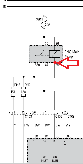

Миру-beer Опубликовано 21 июня, 2016 Поделиться Опубликовано 21 июня, 2016 (изменено) Ssang Yong Action new периодически незаводится. В основном после глушения. Один раз заглох на ходу. К сожалению к тому моменту когда я приезжал машина начинала заводиться. Ошибок нет, но по данной машине у меня только GOBD. Сильно смущает что на управляющем выводе главного реле при включенном зажигании сопротивление между ним и массой на АКБ 5 кОм. Реле при этом включается, машина заводится. Проводка до ЭБУ в норме. Если верить клиенту, проблема началась после установки мной сигнализации с турботаймером. Делал этот авто неоднократно, всегда без проблем. Все подключения проверил. Блокировка на 1 зажигании. В момент незапуска зажигание включается нормально. Чек загорается, значек иммо не загорается. Изменено 21 июня, 2016 пользователем Миру-beer Ссылка на комментарий Поделиться на другие сайты Поделиться

Миру-beer Опубликовано 21 июня, 2016 Автор Поделиться Опубликовано 21 июня, 2016 Нет, сигнализация без запуска, поэтому сцепление не трогал. Проводка от ЭБУ до главного реле целая. Но сопротивление между массой и точкой на рисунке 5 кОм. Я так понимаю что при включенном зажигании должно быть близко к нулю. Ссылка на комментарий Поделиться на другие сайты Поделиться
дмитрий46 Опубликовано 21 июня, 2016 Поделиться Опубликовано 21 июня, 2016 согласен в теории да. но это лишь наталкивает на то чтоб отщелкнуть блок и подняв его посмотреть. я несколько раз сталкивался с погрызанной проводкой в этих авто Ссылка на комментарий Поделиться на другие сайты Поделиться
Миру-beer Опубликовано 21 июня, 2016 Автор Поделиться Опубликовано 21 июня, 2016 Проводку проверял. Сейчас обратил внимание что расширительный бачек пуст. Нет ли блокировки запуска по перегреву? Все незапуски как раз были после поездки и короткого простоя. Ссылка на комментарий Поделиться на другие сайты Поделиться
дмитрий46 Опубликовано 21 июня, 2016 Поделиться Опубликовано 21 июня, 2016 к сожалению диллерский мануал со схемой в другом ноуте остался что то эта менясмущает по перегреву блокировок нет Проводку проверял. Сейчас обратил внимание что расширительный бачек пуст. Нет ли блокировки запуска по перегреву? Все незапуски как раз были после поездки и короткого простоя. Ссылка на комментарий Поделиться на другие сайты Поделиться
