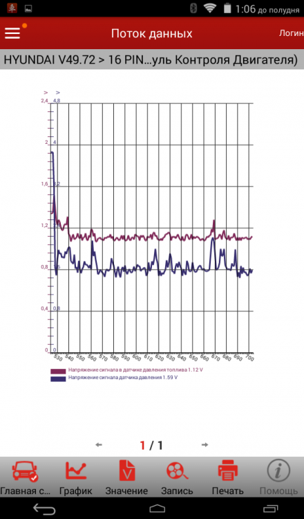

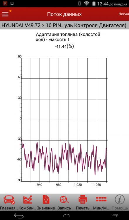

leybovich.tm Опубликовано 28 июня, 2016 Поделиться Опубликовано 28 июня, 2016 Привет всем. Имею Hyundai Sonata 2012г с ошибкой P0172 смесь слишком богатая, иногда выходят ошибки по пропускам зажигания в разных цилиндрах, изначально машина приехала в аварии с отключенным соленоидом давления на высоком насосе. Я его подключил машина не заводилась, посмотрел по текущим данным, датчик давления рэил зашкаливал выше положенного, даже когда в рейке не было давления вообще. Купил а разборке целиком рейку с форсунками и датчиком давления с начала поменял только датчик давления. Машина завелась, холостой ход не ровный иногда может заглохнуть выходит ошибка p0172. Поменял тнвд (новый), и на всякий случай форсунки, та же история. сделал все замеры, насос низкого давления 5 бар, насос высокого давления на хд.40 бар (40000hPa) сколько и просит, кислородник около 1.8 - 20 в, коррекция топлива до 40% (очень много), мап по мануалу тоже в норме. если отключить соленоид высокого давления машина работает в аварии отлично. Что еще проверить? куда рыть ? Ссылка на комментарий Поделиться на другие сайты Поделиться

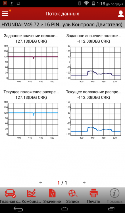

leybovich.tm Опубликовано 1 июля, 2016 Автор Поделиться Опубликовано 1 июля, 2016 (изменено) выхлоп не забит, она явно богатит, посмотрите пожалуйста скины, что не так? это все на хх. а вот зажигание на хх и 3.5 т.об. Изменено 1 июля, 2016 пользователем leybovich.tm Ссылка на комментарий Поделиться на другие сайты Поделиться
