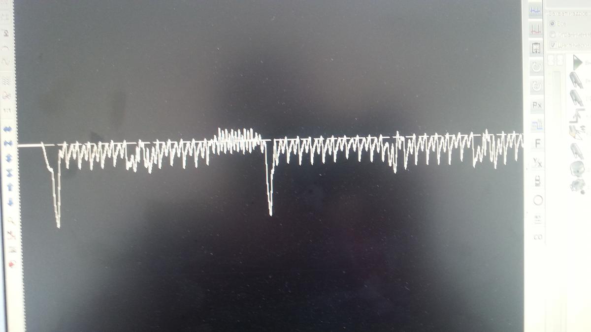

alex.nik Опубликовано 29 июня, 2016 Опубликовано 29 июня, 2016 Добрый вечер, вольво хс90 2007г 2.5 турбо, на холодную отлично заводится. после того как прогреется, заводится с трудом. при прокрутке стартером разами как упирается, вылетает ошибка по датчику колена. датчик смотрел на осцил. сигнал в норме, пробовал ставить новый все также. проверил силовые провода , контакты акб и стартер. давление топлива в норме, форсунки снимал тоже в идеале. еще смущает на фото снято мотодок 3 разрежение при прокрутке стартером. помоему чтото нето!!
alex.nik Опубликовано 30 июня, 2016 Автор Опубликовано 30 июня, 2016 Сегодня внимательно просмотрел осцилку датчика колена, и заметил что есть помеха повторяющееся на 10 11 зубе, при удачном пуске помехи нет. Позже выложу снимок. Сейчас прокладываю экранированный провод в обход от датчика до эбу, надеюсь поможет.
Sovievare Опубликовано 3 июля, 2016 Опубликовано 3 июля, 2016 Возможно в стартере проблема, так как симптомы очень похожи на то что было у моего знакомого в прошлом году. тогда в итоге все закончилось поездкой в сервис вольво , и заменой стартера на новый. Так как ремонтировать мы отказались, в том случае быстрее и надежнее было купить новый стартер
alex.nik Опубликовано 7 июля, 2016 Автор Опубликовано 7 июля, 2016 да стартер крутит с шумом, больше как скрип. я разбирал так внешне вроде все нормально, вобщем седня отогнали на сервис вольво . завтра отпишусь :))
