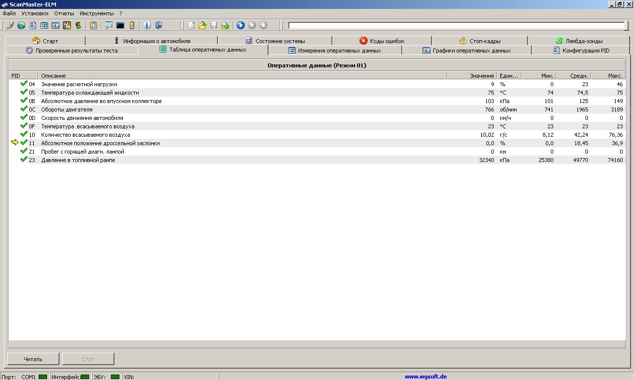

Опубликовано 9 января, 201016 г. comment_63227 Я проблему с тяглом решил заменой топливного фильтра. Прилагаю типовые параметры ХХ исправного Nissan Navara c двигателем YD25DDTi Ссылка на комментарий https://www.auto-bk.ru/forum/topic/7264-%D0%BF%D1%80%D0%BE%D0%B2%D0%B5%D1%80%D0%BA%D0%B0-%D0%B4%D0%BC%D1%80%D0%B2-%D0%BD%D0%B0-nissan-navara/#findComment-63227 Поделиться на другие сайты Поделиться Поделиться сообщением
Опубликовано 9 января, 201016 г. Автор comment_63254 Я проблему с тяглом решил заменой топливного фильтра. Прилагаю типовые параметры ХХ исправного Nissan Navara c двигателем YD25DDTi спасибо за данные, есть теперь к чему стремиться ;) но фильтр я сразу отсек. скидывал подающий топливопровод с него и качал грушей подкачки.Топливо идет свободно, без воздуха, чистое. Ссылка на комментарий https://www.auto-bk.ru/forum/topic/7264-%D0%BF%D1%80%D0%BE%D0%B2%D0%B5%D1%80%D0%BA%D0%B0-%D0%B4%D0%BC%D1%80%D0%B2-%D0%BD%D0%B0-nissan-navara/#findComment-63254 Поделиться на другие сайты Поделиться Поделиться сообщением
