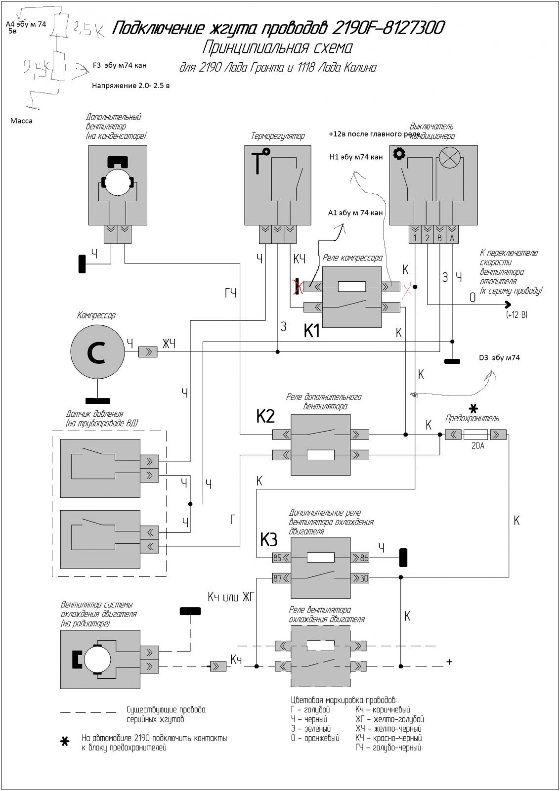

Подскажите подключение кондиционера фрост к эбу м74 кан?
Думаю, нужно посмотреть распиновку блока и залить прошиву с кандюком для начала
прошивка  с кондюком  провода в эбу подключил запрос на запуск проходит датчик  ддх подкдючил  а управление на реле не проходит   через  диагностическую программу реле включается и обороты подымаються что не так   А1 выход на реле   D3 запрос на вкл кондюка  F3  вход ддх
все заработало единственное ошибка по вентелятору 2 весит а его у меня нет  вовсе

так раскажи как решил проблему?
прошивку загнал I484GU17  отключил ошибки  по второму вентелятору и 0485 диагностика вентелятора так как у меня нет второго вентелятора штатного
сопротивлением выстовлял напряжение на F3  чтобы в диагностики высокого давление кондиционера было НЕТ
