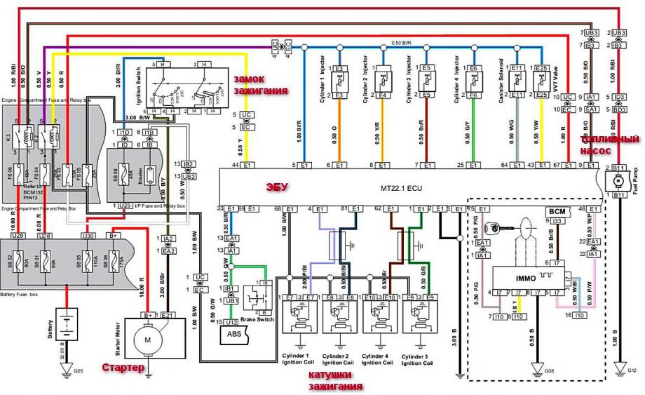

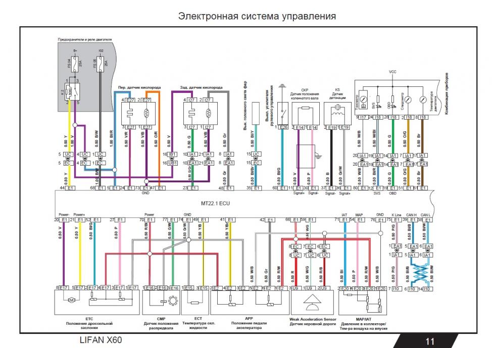

kai-777 Posted August 21, 2016 Share Posted August 21, 2016 Вот схемки может както поможет Но я думаю дело в нутри блока Link to comment Share on other sites More sharing options...
