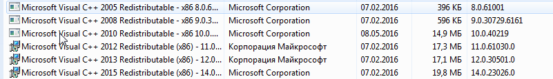

У меня сейчас вот такая по крайней мере установленная библиотека - всё работает. И версия ПО KESS 2.11  (4.036)
