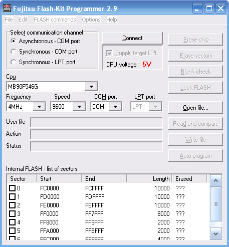

DND Опубликовано 30 июля, 2016 Автор Опубликовано 30 июля, 2016 уже думал собрать програмер ,саму схему имею там 2 микросхемы но софт етот никак добыть немогу flash kit programer 2,9,может кто поделится софтом, по даташиту проца вроде нога md2 отвечает за перевод в нормалный режим чтения флаш процесором, ешо непробовал проверю
DND Опубликовано 1 августа, 2016 Автор Опубликовано 1 августа, 2016 Вобщем прогер нечитает проц, он залочен, клима так и осталась в буте, как выяснил проблема известная абрик при чтении по обд вводит в бут климу, придется искать другой блок, и снимат протекшн правкой еепрома
