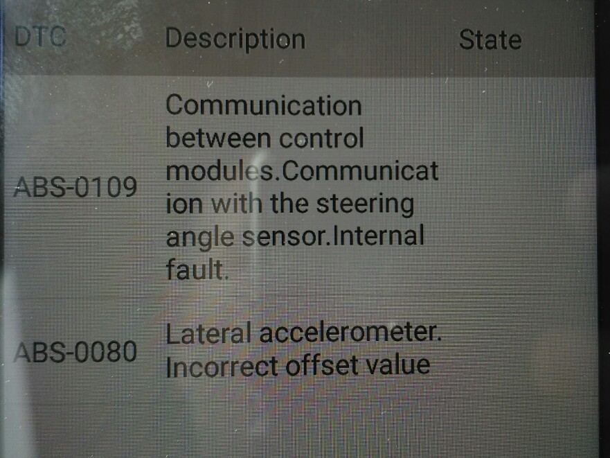

Теперь пытаюсь найти причину котора зажгла мне надпись ANTI-SKID SERVICE REQUIRED
Делема вот в чем , задний мост подключается исправно , ошибку выдает по ABS , прошлой весной залило мне днище из за забитых стоков люка, грешу на yaw датчик но уверенности нет , новый стоит в районе 700$
С разборок 150$ без гарантии .
Хотел бы услышать совет бывалых как узнать из за чего именно выдало анти скид .
