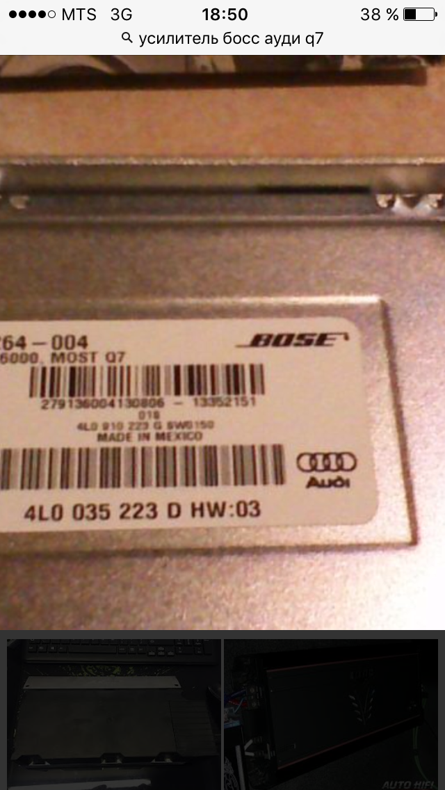

 AUDI Q7 уселитель босс  ,кто нибудь сможет снять защиту компонентов по дампу флеши ST10F269
audi q7 amplifer st10f269.bin
Вот он каварный)))
