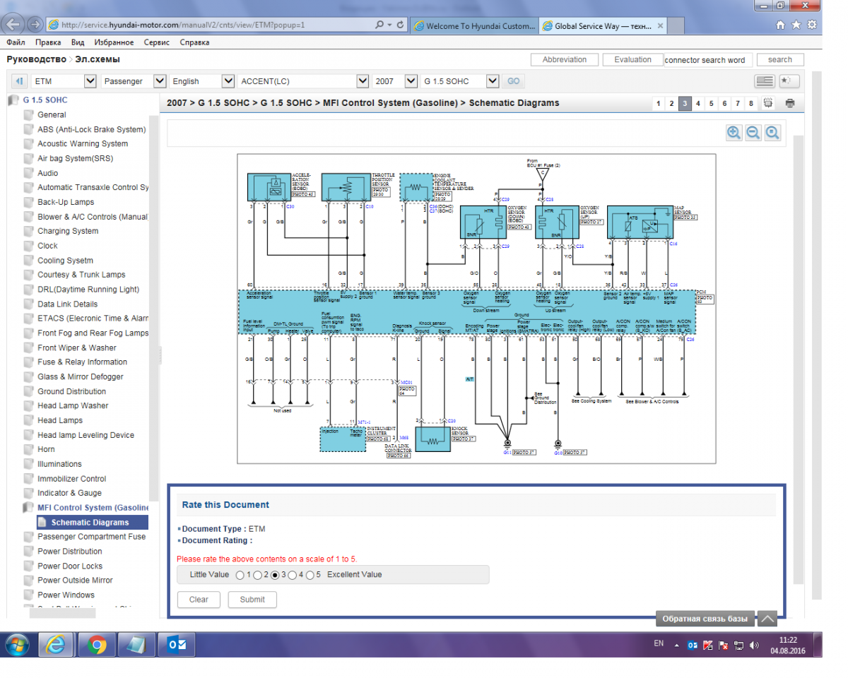

Держи
Держи

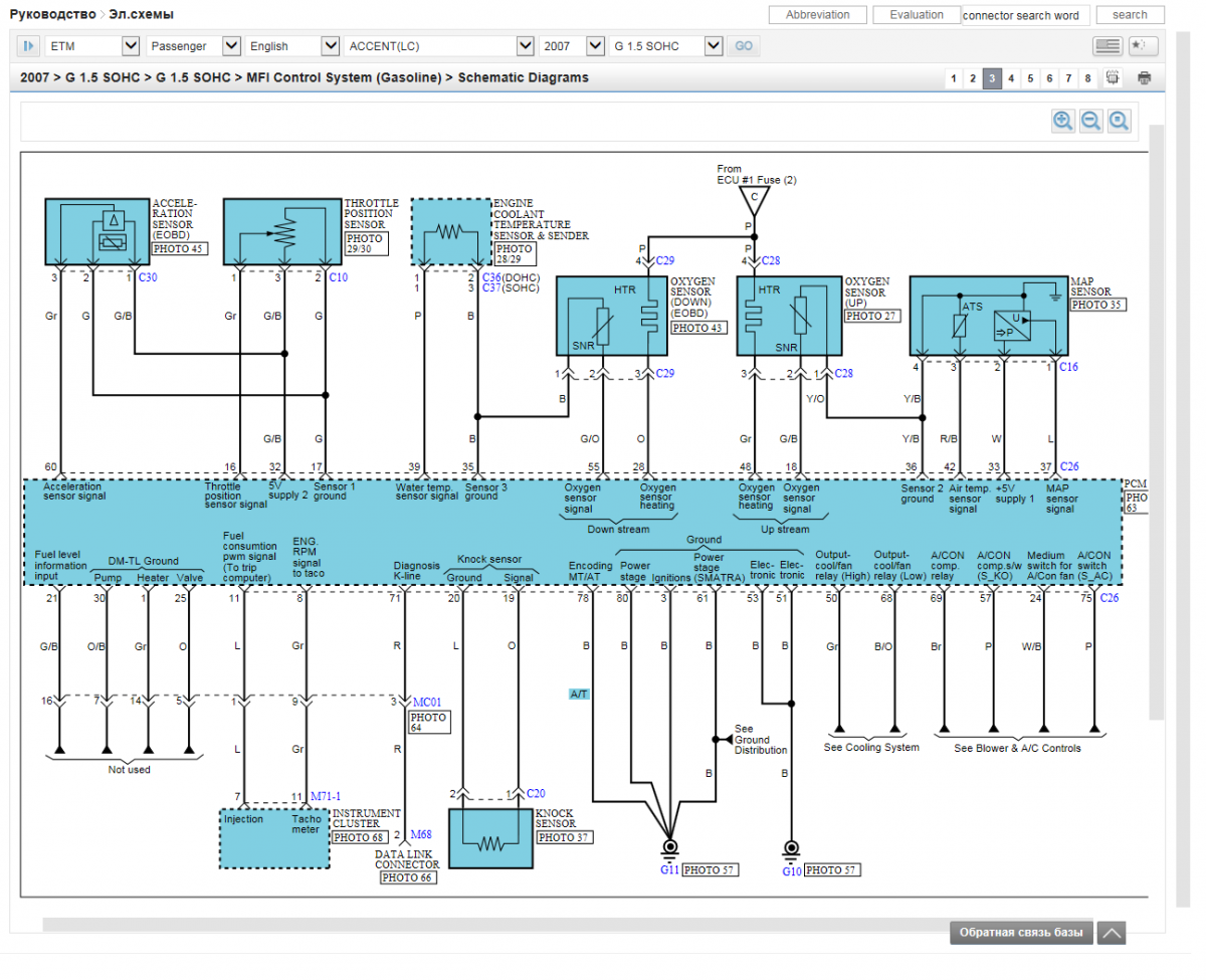

Спасибо, а можно немного увеличить схему. а то цифры плохо читаются
Так лучше?
Так лучше?
Ага, большое спасибо ! Вызвонил контакты к лямбда зонду все ок, вызванил контакты к датчику положения дросельной заслонки не вызванивается серый провод на 60 пин, смотрю разъем к 60 пину вообще не серый провод подходит....мистика
может потому что на 60 пине и не ДПДЗ вовсе
да уже выяснил ) в запаре не туда глянул...
