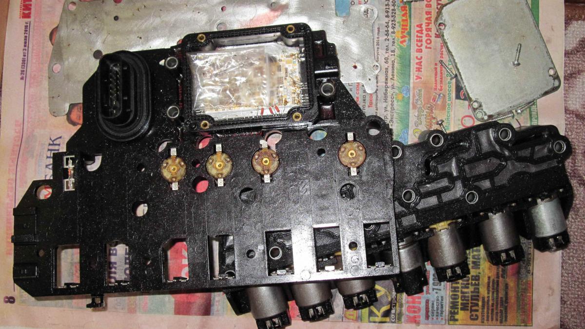

dengdv Опубликовано 11 августа, 2016 Поделиться Опубликовано 11 августа, 2016 Добрый день! Шевроле куруз привезли блок управление АКПП, есть ли еще какие то блоки имеющие калибровки-память для АКПП? В гидроблоке что за блок управления стоит? Где правильно расположен ЭБУ АКПП? У кого есть калибры АКПП и еепром? Спасибо. Ссылка на комментарий Поделиться на другие сайты Поделиться
roman3310 Опубликовано 11 августа, 2016 Поделиться Опубликовано 11 августа, 2016 ЭБУ в коробке и стоит, он идет вместе с панелью, куда соленоиды устанавливаются. А в чем проблема? Из-за чего ремонт нужен? Ссылка на комментарий Поделиться на другие сайты Поделиться
dengdv Опубликовано 19 августа, 2016 Автор Поделиться Опубликовано 19 августа, 2016 (изменено) ЭБУ в коробке и стоит, он идет вместе с панелью, куда соленоиды устанавливаются. А в чем проблема? Из-за чего ремонт нужен? Все отремонтировал, был оторван пин вкл.зажигания на керамическу плату! АКПП была в аварийном режиме, ошибок не было но и не было +12 вольт в пункте АКПП зажигание. Спасибо! Изменено 19 августа, 2016 пользователем dengdv Ссылка на комментарий Поделиться на другие сайты Поделиться
Дионис2 Опубликовано 15 января, 2018 Поделиться Опубликовано 15 января, 2018 Все отремонтировал, был оторван пин вкл.зажигания на керамическу плату! АКПП была в аварийном режиме, ошибок не было но и не было +12 вольт в пункте АКПП зажигание. Спасибо! Распиновку разъема АКПП не могу найти.Товарищ прикурил авто с пускателя и коробка не работает. Сканматиком к ЭБУ АКПП подключился ошибок нет. В переменных переключение селектора видит а соленоиды не включает. По-любому наверно гидроблок надо снимать. С АКПП первый раз столкнулся подскажите примерно куда копать. Заранее благодарен. Ссылка на комментарий Поделиться на другие сайты Поделиться
