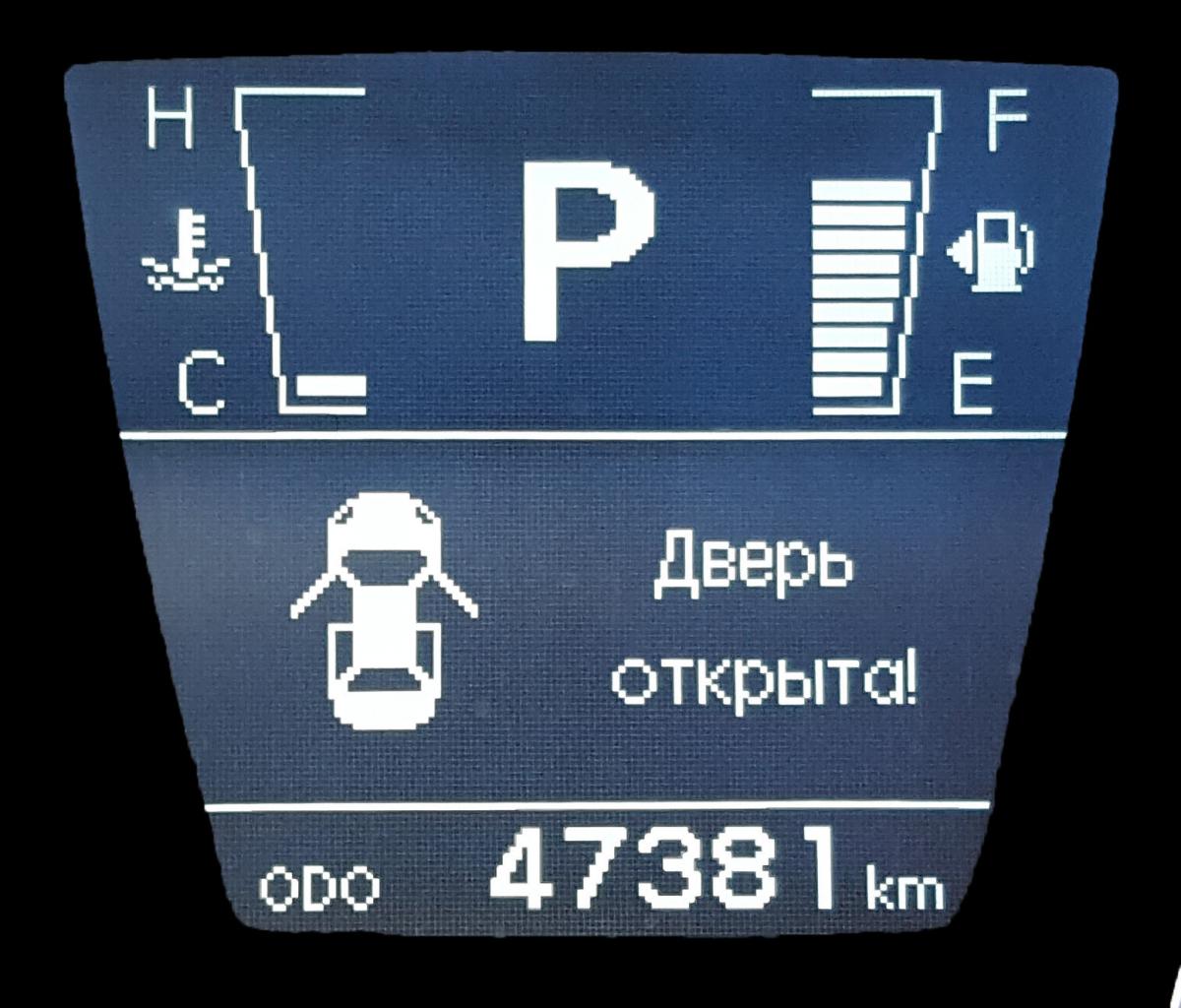

Это что, было-стало?
Да было и стало.
Основное отличие температура за бортом возле одометра постоянно перед глазами , нет необходимости листать что бы температуру посмотреть.
Дизайн немного изменен.
Есть технология вывода информации по работе штатного парктроника на экран ЖК
Панели SUPERVISION, для комплектация где этого нет .
И открытие дверей начинает показывать .

Извиняюсь за оффтоп. А открытие дверей не через еепром настраивается?
Я бы еще вывод текущей скорости цифрой (электронный спидометр) на панель добавил. Сделал себе так на сид фл.
Ну и вопрос на засыпку, если панель уже так хороша разработана, почему до сих пор не решили вопрос с круизом? :) А то ко мне обращаются, а времени заняться нет, да и нет машины под рукой для экспериментов.
